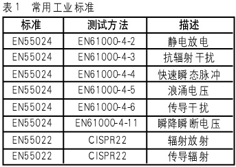

    什么是工业以太网?技术上,它与IEEE802.3兼容,故从逻辑上可把商用网和工业网看成是一个以太网,而用户可根据现场情况,灵活装配自己的网络部件。但从工业环境的恶劣和抗干扰的要求,设计者希望采用市场上可找到的以太网芯片和媒介,兼顾考虑下述工业现场的特殊要求:首先要考虑高温、潮湿、振动。二是对工业抗电磁干扰和抗辐射有一定要求,如满足EN50081-2、EN50082-2标准,而办公室级别的产品未经这些工业标准测试,表1列出了一些常用工业标准。为改善抗干扰性和降低辐射,工业以太网产品多使用多层线路板或双面电路板,且外壳采用金属如铸铝屏蔽干扰。三是电源要求,因集线器、交换机、收发器多为有源部件,而现场电源的品质又较差,故常采用双路直流电或交流电为其供电,另外考虑方便安装,工业以太网产品多数使用DIN导轨或面板安装。四是通信介质选择,在办公室环境下多数配线使用UTP,而在工业环境下推荐用户使用STP(带屏蔽双绞线)和光纤。

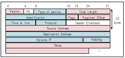

    IP是Internet最基本的协议。IP是面向报文的协议,它独立处理每个报文包,每个报文包必须含有完整的寻址信息。IP报文包的格式如图2所示。
图2  IP报文包的格式

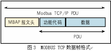

3、MODBUS数据帧格式
    在TCP/IP以太网上传输,支持Ethernet II和802.3两种帧格式。图3所示,Modbus TCP数据帧包含报文头、功能代码和数据3部分。

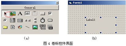

    5.1卷标控件
    卷标控件如图4(a)所示,该控件专用于显示文字、数字用,显示如图4(b)所示。

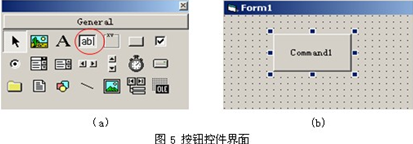

    5.2 按钮控件
    按钮控件如图5(a)所示,该控件使用率很高,提供一个供系统用户操作用的按钮,如图5(b)所示。

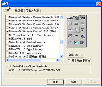

    要完成VB与PLC等设备的以太网通信要用到Winsock控件,在此有必要对该控件作较详细的说明。Winsock是一个ActiveX控件,需要要手动添加许多项目,其步骤如下:
    (1)选择菜单的【工程】。
    (2)选择【部件】。
    (3)在弹出的对话框中做如图6的选择。
图6 对话框界面
    (4)如图7所示,在部件选项卡就会出现Winsock控件。

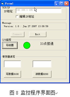

    (1)控制要求:用交替型按钮控制Y0,并用指示灯显示Y0状态(绿色为运行,红色为停止);能够对D100、D200两个寄存器进行数值写入与读出的操作。
    (2)实现思路:同样Y0的地址分别为H0500。写入FF00为ON,0000为OFF,按功能码05操作;D100,D200地址分别为H1064,H10C8,按功能码03操作即可实现寄存器的读功能,按功能码10H操作即可实现寄存器的写功能。
    (3)VB接口的设计如图8所示
    在界面中用按钮控制Y0的ON/OFF及D100、D200数据的写与读;用shape组件做指示灯,指示Y0的ON/OFF状态;用Winsock控件实现PLC与VB的通信。
