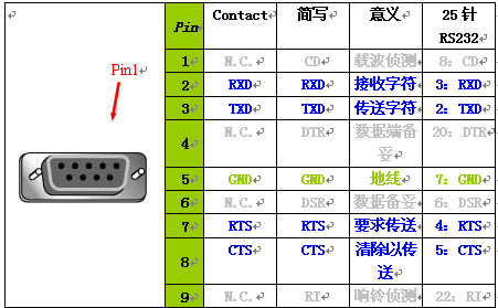

    2.1 RS-232接口
    (1) RS-232-C接口连接器一般使用型号为DB-9的9芯插头座,只需三条接口线,即“发送数据”、“接收数据”和“信号地”即可传输数据,其9支脚位的定义如下表1所示。
    表1 RS-232-C接口连接器定义
(2) 在RS232的规范中,电压域值在+3V---+15V(一般使用+6V)之间称为“0”或“ON”;电压在-3V----15V(一般使用-6V)之间称为“1”或“OFF”;计算机上的RS-232“高电位”约9V,而“低电位”则约-9V。
(3) RS-232为全双工工作模式,其讯号准位是参考地线而得,分别作为数据的传送和接收;实际应用中其传输距离可以达到15米。只具有单站功能,即一对一通讯。

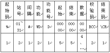

    VF0C系列变频器留有485通讯口,并提供内部通讯协议如下:
    写:% [站号] #WD [功能号] [起始地址] [结束地址] [数据] [BCC] \CR
    读:% [站号] #RD [功能号] [起始地址] [结束地址] [BCC] \CR
    如果写正确,返回:%01$WD BCC\CR
    如果读正确,返回:%01$RD [数据] BCC\CR
    分别规定了字节数,在以下表格以写数据为例做详细说明:
    在松下VF0C系列变频器中,站号默认为01,通讯格式为9600、N、8、1,通讯方式是ASCII方式,数据为十六进制,存储模式为8位模式。设定频率的地址是DT237,而读设定频率的地址为DT133,而且在DT237和DT133的数据都是以0.01Hz为单位的。下面以写频率为例,来做详细说明。
    4.2实例说明
    假设要写入的频率是43.5Hz,那么需要写入的数值应为10FE(4350),变频器的存储模式为8位模式,应从低位开始写入,那么应该先写FE后写10。校验码是把从起始码到数据码所有的字节进行异或所得。
    XOR:%01#WDD0023700237FE10=52(HEX)
    那么得出以下所有通讯格式码:
    %01#WDD0023700237FE1052\CR
    通讯方式是ASCII方式,数据是十六进制格式,把这些格式码按正确的次序发出,就可以把数据43.5HZ写入到变频器设定频率DT237中。
