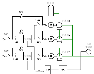

    横压注水工艺自动化系统原理如图2所示。系统采用三种控制方式:自动运行,手动变频运行和工频运行。
图2自控系统原理图
    3.1 自动运行
    系统自动启动第一台变频器,利用PID来控制注水泵的注水压力,如果一台泵输出压力不能满足压力要求,系统会自动启动第二台变频器以满足压力要求。
    3.2 手动变频运行
    通过控制面板上的按钮在手动模式下可以单独启动变频器,此方式可以灵活控制变频输出。满足复杂情况下的控制要求。
    3.3 工频运行
    变频器启动电机运行到工频频率后,利用接触器切换电机脱离开变频器,投入工频运行,参见图2。变频器充当大功率电机的软启动器。
    通过以上三种控制方式,可以保证注水电机的正常运行,达到满足不间断生产的要求。
