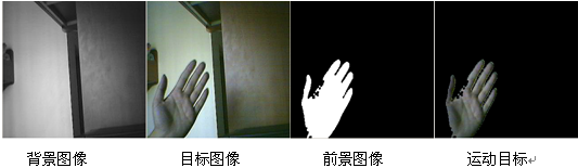

    该方法的基本思想是将当前帧图像 与事先存储或者实时得到的背景图像 相减,若象素差值 大于某一阈值 ,则判定此象素为运动目标上的象素,否则为背景象素点,阈值操作后的结果直接给出了对象的位置、大小、形状等信息。背景差分法的效果图如图3。
图3 背景差分法的效果图
    背景差分法的优点是算法容易实现,速度快,检测效果较好,能够提供运动目标最完全的特征数据,缺点是对户外日照、室内灯光渐变和其它外来无关事件的干扰等特别敏感。因此我们需要对背景模型进行更新。

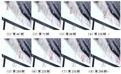

    利用本文建立的目标状态转移模板和观测模板所组成的粒子滤波模型,对户外场景进行了单个人体运动的目标跟踪实验。在实验中我们用采用型号为PK-83摄像头采集了350帧的视频序列。计算机配置采集卡,跟踪分辨率为320×240的图像序列。本文用VC++编程实现算法,粒子滤波器的跟踪结果用红色矩形框表示。通过实验可见,在目标跟踪视场内包括摆动的树,树的阴影及非常强的照明等干扰和遮挡因素,该系统仍然可以成功的跟踪运动目标。在图5中显示第46、72、98、156、200、220、250、298帧跟踪的结果。在第156帧中运动目标进入了遮挡区,滤波器的跟踪效果仍然很好;在第200帧中,虽然运动目标已经出了遮挡区系统仍在继续跟踪。为了解决退化问题,我们适当增加了粒子数目,并通过对做Ns次采样,重新生成一组新样本集,为每一个样本赋予相等的权值。减少了权值太小的粒子,集中关注权值大的粒子,从而改善了系统的实时性。
