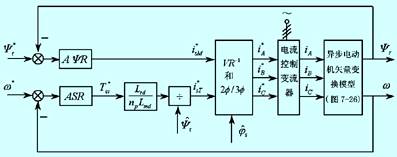

    由于ψ2本身就是以同步转速旋转的矢量,则有:,也就是说通过转子磁场定向的旋转坐标变换,三相交流感应电动机可以等效成同步旋转坐标系下的励磁电流为im1,电枢电流为it1的直流电机,并且等效直流电机的磁通为原交流感应电机的转子总磁通ψ2。那么对感应电动机的控制就可以模仿直流电动机的控制方法了。直流电动机在调速过程中磁通总是恒定的,所以电机的转速与电压之间存在线性的关系,很显然,如果交流感应电动机要达到直流电动机的控制效果,那么也应该保证磁通不变。既然感应电机能等效成旋转的直流电机,那么可以模仿直流电动机控制,以感应电动机的转子总磁通ψ2和转子转速ω为输出变量。为了得到良好的转速控制效果,必须保证在调速过程中ψ2保持不变。因此可以对转子总磁通ψ2进行闭环控制,设计一个良好的控制器使转子转速与转子总磁通实现解耦控制。其矢量控制系统结构如图2所示。这是基于参数的解析控制方案。
图2  具有转速、磁链闭环控制的直接矢量控制系统结构

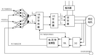

    在PID神经元网络控制系统中,以MPIDNN来取代解析控制系统中的转子总磁通调节器和转子转速调节器以及其他非线性部分。MPIDNN作为整个感应电机控制系统中的控制器,并要求实现转子总磁通和转子转速的解耦控制,则MPIDNN必须要满足四输入两输出,构成4×6×2的网络,其中外部输入有两个,一个是转子总磁通的给定值,另一个是转子转速的给定值,而两个输出中一个是等效直流电机的励磁电流控制量 ,另一个是电枢电流的控制量 。控制系统的结构图如图5所示。
图5     PID神经元网络控制系统结构图

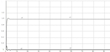

    利用MATLAB中自带的神经网络工具箱,按照系统的控制结构连接系统仿真结构,设置好网络各层的连接权初值,并设定学习不长,把实验所测量得到的数据导入网络中进行训练。
    由于系统只是用神经网络控制器来取代传统的解耦器和控制器,实际上还是对感应电机的变换模型进行控制,因此在变换环节还需设置电机的参数。而转子磁链检测环节仍然采用传统的按磁场定向二相旋转坐标系转子磁链观测模型。这种观测模型依赖于电机参数T2和Lm,所以控制精度在一定程度上还要受到参数变化的影响。仿真是根据实际电机的设置仿真参数的。这里取一台额定功率为1.1KW的笼式感应电机为例,其参数为:额定转速1400rpm,极对数2,定子电感0.574H,转子电感0.58H,互感0.55H,转子惯量0.0021kgm,定子电阻5.9Ω,转子电阻5.6Ω,额定负载为7.5Nm。系统仿真的结果如图6所示。
(a)
(b)
(c)
图6  系统解耦控制的仿真输出
    从仿真结果中可以看出以MPIDNN为控制器的感应电机矢量控制系统可以很好地实现对转子总磁通和转子转速的解耦,系统的超调量小,并且有很强的抗负载扰动能力。如果保持转子总磁通给定值不变,那么在电机调速过程中转子总磁通可以保持恒定,这就大大提高了系统的控制性能。
