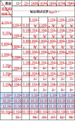

    测试仪研制成品后,通过高精度录波器对测试仪性能进行了反复测试,SX-SOE-A型高精度信号发生器,试用半年后,送浙江省质量技术监督检测研究院进行鉴定前的测试,测试记录如表1~表3。
    测试结果表明,其精度和重复性都完成满足绝对误差<±0.01的设计要求。测试记录如下表。
                                    表1相同时间间隔输出准确度测试记录
 表2不同时间间隔输出准确度测试记录
 表3 通道输出重复性测试记录
    根据测试记录分析,4与5及5与6通道间误差稍大(这二通道在测试过程中,曾接线错误过电流),其它通道测试结果虽有偏差,但在设计误差内(误差原因是因为出口继电器为普通型,若更换高性能出口继电器或通过筛选出口继电器,完全可以使测试仪的性能得到进一步提高),满足对DCS的SOE信号分辨力测试要求。
