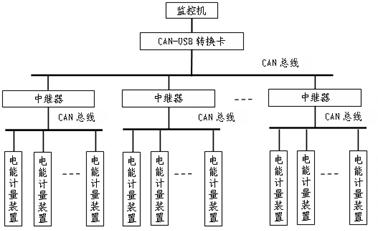

    系统的基本框架设计如图1所示。
图1 系统的基本框架
    该系统分为四层结构,由监控机、CAN-USB转换卡、中继器、电能计量装置组成。电能计量装置是系统的核心,在每个学生宿舍中安装1台,负责用电量的计量,另外有过电流报警与断电、预付费不足报警、欠费断电等功能;该装置利用CAN总线信号将所用电量、过电流等信息传送至监控机[2]。

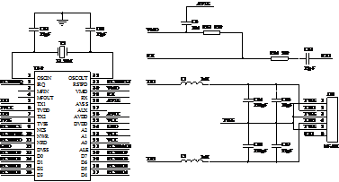

    1)身份识别功能主要由非接触式射频卡来实现的。本系统采用MF RC500来实现读卡功能的,MF RC500是应用于13.56MHz非接触式通信中高集成读卡IC系列中的一员,该读卡IC系列利用了先进的调制和解调概念完全集成了在13.56MHz下所有类型的被动非接触式通信方式和协议MF RC500支持ISO14443A所有的层[3]。MF RC500方便的并行接口可直接连接到微处理器上,给读卡器/终端的设计提供了极大的灵活性。读卡器电路如图3所示(其中MF ANT接读卡器天线),图中的C64、C65、C66、C67的值的设定直接影响读卡距离,经计算匹配成功。

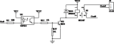

    2)身份经过确认后,由微处理器发出控制信号,来控制继电器的通断,进而控制对应于该用户的插座是否供电。通断电控制电路如图4所示。为了增强I/O口的抗干扰及驱动能力,电路中使用了光耦TLP521;二极管VD13进行继电器的保护及快速放电而设计的。光耦和继电器两级隔离的方法把强电与弱电进行了隔离,保证了系统安全可靠的运行。
图3读卡器电路
图4通断电控制电路

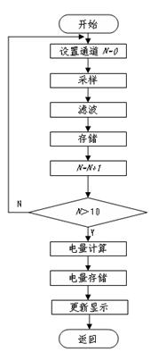

    1) 电量数据采集中断主要采用定时中断完成电力参数的采集,根据采样定理以及电能计算公式的要求,设定每200μs中断一次,进行A/D转换及对结果的处理,由于采样及处理在具有最高优先级的定时中断中完成,其余中断不能干扰采样的进行,保证了采样的实时性及准确性[5]。
    在此还需要考虑采集的通道数,设定用户数为N=8,所以有8路电流和1路电压采样通道,另外把公共电流也作为第N+1个用户,所以实际上采样的通道数为10个。所以在中断程序中要进行10次A/D转换数据的读取。
电量数据采集的流程图如图5所示。
图5电量数据采集中断流程图

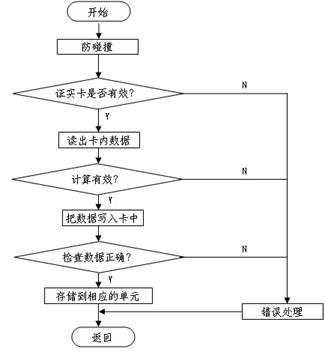

    3)射频中断子程序中,当用户想开启自己的供电通道时进行刷卡,产生相应的中断,在中断中完成射频数据的交换及相应供电通道的开启[7]。射频电路中断流程图如图6所示。
图6射频中断流程图
