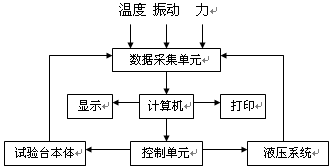

    轮对跑合试验台由试验台本体、液压系统及测控系统三大部分组成。测控系统是试验台的大脑核心,它通过控制试验台本体的动作完成试验轮对的定位、压紧、旋转、径向加载等过程,通过对液压系统的控制实现加载力的调节。同时,通过传感器对振动、温度等参数进行采集、计算、分析,处理后得出有效数据,判定轮对质量是否合格。
    测控系统框图如图一。
图一 系统框图
    计算机采用研华工业控制计算机,通过数字量输入/输出板、模拟量输入板、模拟量输出板等板卡作为输入/输出接口,采集传感器信号并控制试验台的动作、调节转速及加载力等参数。

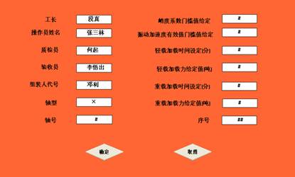

加载时间、加载力、跑合速度等参数可在软件的“参数设定”画面中给定。如图二。
图二 “参数设定”画面
    参数设定结束后,按“确定”钮,则程序开始运行,显示试验画面即可开始试验。

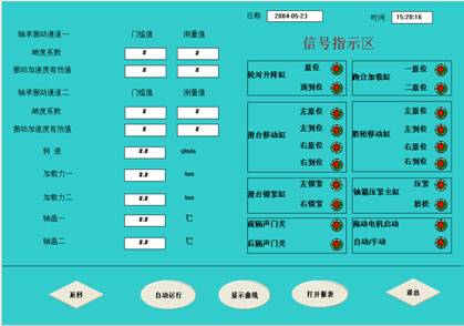

    系统具有安全保护功能和故障诊断功能(自检)。自检时如发现有运动件不在合适位置时,程序连锁无法进行试验,并提示故障情况。
    试验过程中,试验主画面可显示各运动件位置、峭度系数和加速度有效值的设定门槛值及实际测量值、以及转速、加载力、轴温的测量值。同时,可通过画面上的按钮查看曲线或报表等。如图三。
图三 试验主画面
    系统根据设置自动运行并记录相关数据。试验结束后,程序会弹出“试验结束”画面,提醒用户试验已完成,并自动生成试验报告。
    系统具有良好的人机对话接口,登陆时根据不同的身份设置相应的操作权限(密码识别)。如以管理员身份登陆,则能进行基本参数管理,如添加、删除、设置不同的轴型,对各类轮对基本参数进行设置、取舍、保存和调用等。
    跑合试验的两种工况由系统按顺序自动完成,按照设定的时间和加载力分别进行低速轻载和高速重载试验。也可以单独进行低速轻载或高速重载的跑合试验。例如,如果只进行低速轻载试验,则在参数设定画面中,只设定轻载试验时间和加载力即可。
