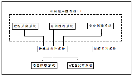

    闸门远程监控系统主要由数据采集系统、启闭控制系统、安全保障系统、视频监视系统、语音报警系统、web发布系统等几部分组成,其相互间逻辑关系见附图:
数据采集系统负责上下游水位、闸位、闸门位置等开关量和模拟量的采集;启闭控制系统负责闸门升降停的控制;安全保障系统则是为了确保闸门在启闭运行时,无论出现任何非正常工况都可以迅速地安全终止操作,保护设备安全;前台计算机监控系统主要负责对数据的处理、分析、判断,提供较为直观友好的人机界面;语音报警系统除了对设备运行异常情况进行报警外,还可以在闸门启闭前进行语音提示,对上下游起到告知作用;WEB发布系统则可以对闸门的运行工况,如水位、流量、开高、开孔数、荷重等参数进行对外发布,以供其它人员浏览;视频监视系统负责采集存储启闭机房内外、上下游河道等重点监控点的运行情况 ,并同时具备通过IE进行远程WEB浏览功能。
    其中数据采集系统、启闭控制系统由PLC完成,安全保障系统由数字电子限位、机械限位、负载过荷、工作超时、启闭机过流、方式闭锁等多重保护功能组成,确保闸门运行安全可靠。计算机监控系统、语音报警系统、web发布系统由前台监控计算机完成,视频监视系统及远程浏览可以通过硬盘录像机来轻松实现。

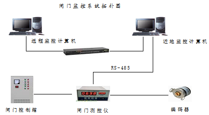

    5.1 通过RS485与闸位计实现
    闸门远程集中控制可以通过闸位计来实现,如DZK-B、XDZC-100型闸门测控仪等,其本身具备闸门启闭控制、上下限位设置、开高模拟跟踪显示、荷重监视等功能,但一般闸门测控仪与上位机的通讯是通过基于MODBUS RTU 485标准串行通信总线实现的,实现近地控制没有问题,但要实现远程控制,必须设置近地监控计算机,远程计算机以光纤以太网为传输介质,通过IEC60870-5-103、IEC60870-5-104协议来启动近地计算机进行控制,近地计算机将监控信息通过协议通讯方式反馈给远方计算机。这种方式要求近地计算机必须长时间不间断运行,而且现地通讯要可靠。这种方式以前在沙集节制闸应用过,通过在近地监控计算机上设置闸门开高、流量等参数,计算机通过485通讯的方式驱动DZK-B闸门测控仪对闸门进行启闭停的控制,无须人工进行操作,从实际多次应用来看,458近地控制方式比较可靠,远程控制没有做过试验。
    沙集闸站监控拓扑结构图(RS-485)
优点:投资小,可以实现近地控制,无须人工参与。
    缺点:设备MTBF无法保障,485通讯受环境传输距离等影响,可靠性较差,数据响应速度较慢。实际应用仅适用于近地控制,不适合远程控制。

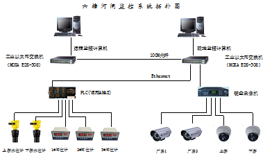

    5.2 通过以太网与PLC实现
    PLC作为工业控制的现场重要单元(LCU),其强大的逻辑功能、稳定性、抗干扰能力远非计算机可以比拟。通过PLC来实现闸门的远程监控,无论从技术上还是远期投资上看都远非其它设备可比。另外工业以太网的日趋成熟应用,基于MODBUS TCP/IP协议的工业以太网工控产品的不断推出,更是极大地推动了工业领域的远程监控革命的发展。在进行六塘河闸自动化监控设计时,就采用了以太网加PLC的组合监控方式。

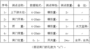

上下游水位、闸门开高、荷重等以4-20mA模拟量格式送至PLC,闸门位置等开关量信号同样由PLC采集。;视频监控采集传输发布由硬盘录像机;这种控制方式远程计算机可以通过IEC60870-5-103、IEC60870-5-104控制现地计算机完成闸门控制调度,但鉴于PLC与硬盘录像机具备了以太网通讯接口,因此推荐远程计算机直接控制PLC的方式更直接、更可靠。
    优点:安全可靠、自动化远程实时监控、无人值班、无人值守、节约管理费用。
    缺点:先期投资较高,应具备以太网通讯条件。
6 闸门自动化监控测点表
