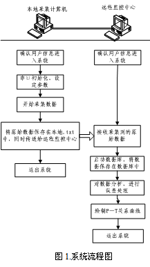

    本系统由本地采集计算和远程监控中心构成一个C/S结构监控系统。在环境恶劣的工业现场,无法进行人为的实时监控,由硬件设备采集环境气象参数首先发送给本地计算机,然后传送给远程监控中心进行处理。本地采集计算机利用Visual C++ 6.0提供的Windows API实现对串口的操作。主要包括串口通信、设备控制、数据存储等模块,操作方便,人机界面简单清晰。在应用过程中,首先需要设定串口配置参数,如波特率、数据位、奇偶校验等,串口初始化后,程序开始运行,采集到的数据同时被保存在扩展名为.txt文件中。然后通过Socket的通信方式把采集到的数据传送给远程监控中心,由它来进行数据在数据库中的存储,以及数据平滑滤波处理,并绘制出P—T曲线。整个系统实现流程如图1所示。

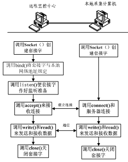

    当工业现场环境恶劣,不适合人为操作时,将硬件采集的数据传送到远程监控中心进行分析和处理是十分有必要的。Socket套接字是目前最流行的网络通信应用程序接口之一,利用它可以方便地实现局域网内的数据的传输,是开发客户机/服务器网络应用程序的重要方法。当向一个套接字写入时,所送数据会自动出现在套接宇的另一端,另一端可能是相同机器上运行的另一个进程,也可能是世界上任何地方互连的一台计算机。TCP/IP传输层有两个并列的协议:T C P ( Transport Contro1 Protocol)和UDP(User Datagram Protocol)其中TCP是面向连接的,UDP是无连接的,Socket同时支持这两种通信模式,所对应的Socket分别为数据流Socket和数据报Socket。数抓流Socket定义了一种可靠的面向连接的服务,实现无差错、无重复的顺序数据传输;数据报Socket定义了一个无连接的服务,数据通过相互独立的包进行传输,包的传输是无序,并且不保证是否出错、丢失和重复。本文采用了流式Socket来实现远程数据传输,工作过程如图4所示。
