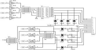

    数字量输出模块采用达林顿阵列ULN2003集电极开路输出,最大电压50V,最大吸收峰值电流500mA,最大压降1.2V。但ULN2003芯片功耗为:PD=(最大结温-工作温度)/73。
    当最大结温取150℃,工作温度取40℃时,PD=1.5W,建议不要超过1W。由于每块达林顿阵列ULN2003用了5路,即每路0.2W,当平均压降取1V时,每路额定吸收电流则仅为200mA。输入可采用干触点输入或者电压输入。为了简化电路和电源,采用二极管隔离方式。干触点接通时要求接触电阻不大于500Ω,响应时间可达2ms,通过触点的电流不大于1mA;干触点断开时,触点的电压不大于5V,要求触点断开电阻不小于30KΩ。电压输入,高电平+3V~+30V,低电平0~+1V,脉冲响应时间可达2ms。数字量输入输出接口电路如图5所示。

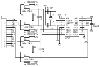

    模拟信号部分电路相对复杂,针对交流输入和直流输入分别设计了不同的检测滤波电路。图6为模拟信号采集电路,适用于直流电压、电流信号输入,可通过软件调整量程。AD7705是AD公司出品的适用于低频测量仪器的AD转换器。它能将从传感器接收到的很弱的输入信号直接转换成串行数字信号输出,而无需外部仪表放大器。采用Σ-Δ的ADC,实现16位无误码的良好性能,片内可编程放大器可设置输入信号增益。

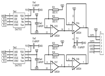

    图7为模拟量输出电路,DAC7513是低功耗、单信道、12位缓冲电压输出D/A转换器(DAC)。芯片内含精密输出放大器,使(rail-to-rail)轨对轨输出成为可能。它采用通用三线串行接口,操作时钟频率高达30MHz,与标准接口兼容。DAC7513集成了上电复位电路,上电时输出电压为0V并保留此状态直到产生对器件有效的写,包含掉电特性,在结束串口访问后,电流消耗可降为200nA(5V)。DAC7513的功耗为0.5mW(5V),掉电模式均降为1μW。

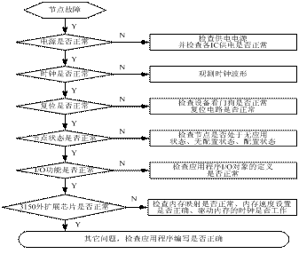

    在节点开发过程中,故障的出现是不可避免的。在出现故障后能迅速的诊断故障所在,并且及时地进行修正,是每个开发人员面临的共同任务。而在故障的诊断中,具有一个好的策略流程,能有效的指导开发人员有顺序的有逻辑的进行故障定位。图8便是一个基本完整的策略流程图。
图8  节点故障诊断流程
