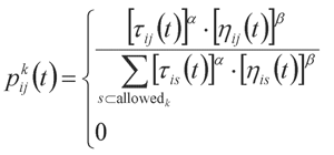

    (1)状态转移。按照启发式搜索规则,首先根据初始信息素大小和启发信息,按照公式(1)和(2)计算第K只蚂蚁从城市i转移到城市j的概率,蚂蚁选择转移概率大的城市作为转移的目标。
    (1)
                         (2)
    其中,表示第K只蚂蚁从城市i转移到城市j的概率;是城市i到城市j之间路径上的信息素;allowedk表示蚂蚁K允许转移的城市集合;dij表示城市i到城市j之间的距离;是信息启发式因子,表示轨迹的相对重要性,越大,蚂蚁越倾向于选择以前走过的路径;是期望启发式因子,表示能见度的相对重要性, 越大,蚂蚁越倾向于选择局部最短路径。

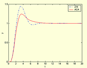

    以工业过程中典型的带有纯滞后的二阶被控对象为例,设被控对象的传递函数为,选择基本蚁群算法的参数为:,性能评价函数为
ITAE,即:优化后的的PID控制器参数为: ,闭环单位阶跃响应曲线如图2所示,其中实线表示基于蚁群算法优化的PID控制曲线,虚线表示基于Z-N法整定的PID控制曲线。
图2   基于ACA和Z-N设计的单位阶跃响应曲线
    从单位阶跃响应曲线可以看出,基于ACA设计的智能PID控制器的控制性能明显优于基于Z-N法整定的控制器的控制性能。
