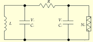

    1983年,蔡少棠教授首次提出了著名的蔡氏电路,它是迄今为止在非线性电路中产生复杂动力学行为的最有效而简单的混沌振荡电路之一,如图1所示。
图1   Chua 电路
    由两个线性电容C1和C2,一个线性电感 L ,一个线性电阻 R 和一个称之为Chua二极管的非线性电阻NR组成。从图中可以看到电路存在线性电感,由于其制作困难、体积大及分布参数的影响,难于集成,给电路带来不少困扰,影响了电路在实际中的应用。

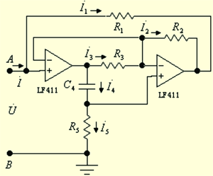

    文中给出了一种利用普通集成运放、线性电阻和电容组成的模拟电感电路,如图2所示。模拟电感电路是利用运算放大器的反馈和电容对电压的滞后作用,将电感元件用电容元件代替的电路,AB两端的等效电感为
L=C4R1R3R5 /R2    (1)
    显然,改变式(1)中的电阻值,在AB两端可获得连续变化的电感量。
图2   模拟电感电路
    利用模拟电感电路对Chua电路进行改进,取代了Chua电路中的线性电感部分。构造出改进型Chua电路,取得了良好的效果,研究表明所有特性与原系统完全一致。

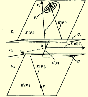

    根据非线性电阻NR的分段线性的特性,蔡氏电路矢量场可分为三个区域,V1<-E,|V1|<E,V1>E,分别称为D-1,D0,和D1,如图3所示。
图3  蔡氏电路矢量场的三个区域
    当 |V1|<E 时,对应区域蔡氏电路状态方程可表示为
式中,这个线性系统在原点处有一个单一的平衡
点,其稳定性由的特征值决
定。其特征多项式为。设蔡氏电路各元件的参数为L=18mH C2=100nF,C1=10nF,G=1/R=550s,当G=1/R=550s时,蔡氏电路已处于混沌状态,可得的特征值为
    从而使D0相轨沿着区域中的不稳定实特征值r0相对应的特征矢量Er(0)的方位由,或者由,形成了蔡氏混沌吸引子的键波运动(及单向运动)。
    当 |V1|>E 时,对应D0区域蔡氏电路状态方程可表示为
式中G'=G+Gb,I'=(Gb-Ga)E。当V1<-E时,对应D1区域,当V1>E时,对应D1区域,其平衡点分别为P-和P+,附近的稳定性可由
的特征值决定,其特征多项式为
设电路的参数已如前所述,可得的特征值为
    可知在D1和D-1区域中,实特征值在平衡点相对应的特征矢量分别为Er(P+)和Er(P-),而复共轭特征值在平衡点相对应的特征矢量所构成的平面分别为Ec(P+)和Ec(P-),。由于r1<0,>0,故在D1和D-1区域分别形成了两个相对稳定的向外扩展的螺旋运动。

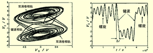

    综上所述,蔡氏电路可产生一个双螺旋混沌吸引子,其相轨迹图和相对应的时域波形图及键波图分别如图4,图5,图6所示。
    在D1区域或D-1区域中,可得:r1≈-23284,=1022 ,w1=19260。由此可得螺旋运动的基波分量的频率为,则高次谐波分量为mf(m=1,2,3……)
                       图4  双涡卷混沌吸引子相图    图5 双涡卷混沌吸引子时域波形图
图6  混沌波形及其对应的键波

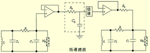

4 基于chua电路键波同步系统的设计
    本文设计了一个基于改进型Chua电路键波同步系统,实验电路如图 7 所示,图中Chua混沌电路的参数分别选为
图7  基于Chua电路的键波同步电路系统
    L=18mH,R=1.7,C1=10nF,C2=100nF。 为蔡氏二极管,它由双运放TL082组成,和6个电阻构成. 用双电源供电,其伏安特性为分段线性函数,其中中间段的斜率为Ga=-0.72ms,其余两段的斜率为Gb=-0.41ms,转 折 点 电 压 为E=1V。在图7所示的实验中,混沌同步的通道中串接了一个低通滤波器,其作用是滤除掉混沌信号的高频分量,而允许低频分量 (即键波分量)通过。实验测得,R0=0.5,C≤0.1F时,收发混沌仍能保持较好的同步,由此可得其上限截止频率为
    实验结果表明:
    (1)只传送混沌同步信号的一分低频信息(即键波分量),仍能使收发混沌保持良好同步。
    (2)混沌吸引子低频分量的传送对混沌信号步至关重要,它必须包含键波信号所产生的频谱特征频谱分量,才能保证收发混沌的同步。
    (3)只传送键波产生的特征频谱分量,滤除涡卷产生的高频分量,混沌同步仍能保持,这不仅能满足在实际信道中传送同步信息的要求,还能提高混沌通信的保密性和信噪比。
    (4)当驱动信号在传输过程中有衰减时,系统仍能很好同步。这个性质对实际系统是十分重要的。
    (5)驱动响应系统的所有元器件参数相同,则不论两系统初始值如何,很快达到完全同步。当两系统的元器件参数有 5%以下误差时,同步性能仍很好,因此驱动响应式 Chua电路混沌同步具有一定的鲁棒性。
    (6)键波产生的低频分量称之为特征频谱,它对同步至关重要。键波对外界信号(实际中表现为干扰和噪声)中的低频分量的干扰有较高的敏感性,对混沌的同步有很大的影响,而外界信号中的高频分量由于涡卷的高频基波相对稳定,对混沌的同步影响较小。
