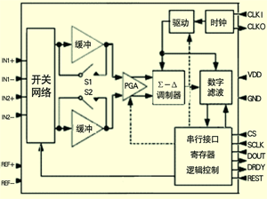

    MX7705是美国Maxim公司2005年底推出的低功率、高性能A/D转换器,参见文献[4],该芯片16个管脚,双通道差动输入、16位串行输出,采用Σ-Δ转换结构,16位分辨率,非线性度0.003%,电源电压灵敏度±0.003%,噪声低(650nV)、抗干扰能力强、动态范围宽,其内部结构框图如图1所示,包括输入通道选择开关网络、输入缓冲器、可编程增益放大器(PGA)、Σ-Δ调制器、数字滤波器、SPI串行通信接口、寄存器、逻辑控制电路、以及振荡器等。该芯片具有丰富的编程资源,输入信号允许单极性或双极性设置,缓冲器使输入级与高阻抗信号源相匹配,PGA增益和偏移误差具有自校正和系统校正功能,片上数字滤波器的截止频率和数据输出率可编程,在第一个陷波点(50Hz噪声)的衰减度也允许编程,可选择衰减150dB或98dB,串行通信接口允许简易地连接到工业标准的微处理器上,对MX7705的串行读取可以访问输出寄存器、控制寄存器或校准寄存器的数据,串行写可以将数据写入控制和校准寄存器。PGA和数字滤波器使该芯片非常适合于对宽动态范围、低频、弱信号的直接测量,即非常适合对热电偶输出模拟信号的直接采集,并且使信号调理电路最简化。

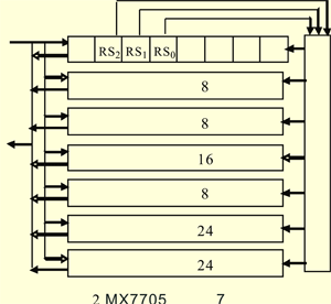

    MX7705拥有7个内部寄存器,供串行口访问,如图2所示,这7个寄存器控制器件的各种功能。通信寄存器控制通道选择、读/写操作,以及访问哪一个寄存器;设置寄存器控制校正模式、增益设定、单极性/双极性输入、缓冲/非缓冲方式;时钟寄存器设定数字滤波器特性时钟控制字节;数据寄存器保存输出数据;偏移/增益寄存器储存校正系数;测试寄存器只用于芯片测试。
图2   MX7705内部寄存器
    (1)通信寄存器 可读/写8位通信寄存器的结构如下。
   RS2  RS1   RS0   R/W    PD  CH1   CH0
    :写启动/状态指示位。=0时,启动通信寄存器写操作;读操作时,=1,直到完成转换,并且数据准备就绪时,变为0,当新的数据已被读取,并且下一次转换尚未完成时,变为1。
    RS2、RS1、RS0:寄存器选择位。确定下一步将访问哪一个寄存器。
    R/W:读/写选择位。R/W=0,对被选寄存器写操作,R/W=1,对被选寄存器读操作;PD:掉电控制位;CH0、CH1:通道选择位。00时对应AIN1+-AIN1-差动输入,01时对应AIN2+-AIN2-差动输入,10时对应AIN1-单极性输入,11时对应AIN2-单极性输入。

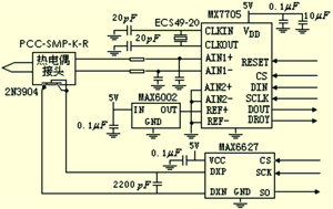

3 热电偶温度测量电路
    基于MX7705的高精度温度测量电路如图3所示。来自热电偶的温度信号经电感电容滤波,消除热电偶引线上的噪声干扰(参见文献[5]),从通道1的AIN1+—AIN1-差动输入端口接入MX7705,设定MX7705为缓冲模式,与外电路实现阻抗匹配,MX7705的通道1将热电偶电压转换成数字输出,通道2没有使用,差动输入端AIN1+和AIN1-直接接地;三端稳压器件MAX6002为MX7705提供2.5V基准电压。
    为了对热电偶进行冷端(远结点)温度补偿,2N3904和MAX6627(参见文献[6])构成数字温度传感器,测量冷端温度。温度传感器2N3904是一个NPN型三极管,接成二极管使用,安装在热电偶接头处,测量热电偶接头处的冷端温度,冷端温度信号经电容滤波后送给A/D转换器件MAX6627,12位MAX6627的分辨率为0.0625℃,测量2N3904结点温度范围(-55℃~+145℃),当2N3904结点温度0~+125℃, MAX6627芯片环境温度+30℃时,精度为±1℃;当2N3904结点温度-55℃~+100℃, MAX6627芯片环境温度0~+70℃时,精度为±2.4℃,A/D转换速率0.5秒,内带SPI串行接口,三线制串行数据输出。
    微处理器μPC(图中未画出)从MX7705读取热电偶温度差,从MAX6627读取冷端温度,经补偿运算(相加),即可获得热电偶被测点温度。
图3  基于MX7705的热电偶温度测量电路
4 温度测量结果
    由图3所示的热电偶测量电路、微处理器和显示装置,组成完整的温度测量仪表,利用该仪表测量烤箱温度,保持烤箱(热结点)温度为+100℃,热电偶接头处(冷结点)温度变化范围为-40℃~+85℃,测量结果如表4所示。
                               表4烤箱温度(+100℃)的实测值
  序号
  冷结点
 温度/℃
  热结点
 温度测量值/℃
 相对误差
  1  -39.8  +99.1  -0.9%
  2  -0.3  +98.4  -1.6%
  3  +25.0  +99.7  -0.3%
  4  +85.1  +101.5   +1.5%
    测量数据表明,冷结点温度从-40℃到+85℃变化时,对+100℃烤箱温度的测量误差不超过±1.6℃,相对误差不超过±1.6%。因为当冷结点温度从-55℃到+100℃变化时,2N3904和MAX6627的测量精度为±2.4℃,所以烤箱温度的测量误差主要来源于热电偶冷结点温度的测量误差。
