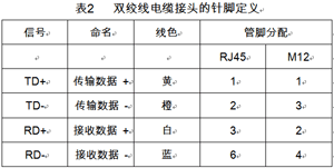

    图1为德国Phoenix Contact的几种以太网电缆接头产品。除了IP20和IP65防护等级的RJ45接头,该公司还推出了IP65的M12接头。需要注意的是,M12和RJ45接头在管脚分配上有所不同。如表2所示。

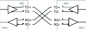

    RJ45电缆有两种连接方式:交叉连接和1:1的连接方式。交叉连接用于网卡之间或集线器之间的连接,如图2所示。1:1连接方式用于网卡与集线器或网卡与交换机之间的连接,如图3所示。如果交换机或网卡支持自动交叉功能,则可以自动检测线序,因此可以使用任意一种连接方式。
图2   交叉连接方式

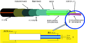

    (2)玻璃光纤、塑料光纤和HCS光纤
    玻璃光纤:一根玻璃光纤包含一个纤芯和一个屏蔽层。纤芯是一个高度消毒的,非常细的硅石或石英玻璃线,被低光密度的玻璃所屏蔽。在玻璃纤维里密度的差别为连接的光脉冲提供了全反射,促进了光沿纤芯前进。光的波长有850nm、1300nm或1550nm。由于玻璃光纤带宽大、数据完整、防抖动、抗干扰、传输距离远,因此被被用在100Mbps的连接中。
塑料光纤:常规玻璃光纤的成本比较高,玻璃光缆的装配和检查以及维护都是耗时和昂贵的。对于传输路径较短的场合,塑料光纤(POF)技术是一个很好的解决办法。采用塑料光纤,可以更简便地装配光纤连接器和对光纤进行在线诊断。塑料光纤在现场总线的应用中使用得比较多。塑料光纤的最远距离限制在50米。
    HCS(硬包层石英)光纤:对于超过50米的路径,可以使用HCS(硬包层石英)光缆。HCS光纤有200微米厚的带有塑料罩的玻璃纤芯,因此比塑料光纤有较低的衰减。HCS光纤可以达到100米的传输距离。HCS光纤的制作安装比POF复杂和费时,但仍然比玻璃光纤更易于安装。
图4   光纤的结构

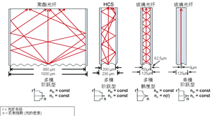

    (3) 阶越型光纤和梯度型光纤
    阶跃型光纤:光纤的纤芯折射率高于包层折射率,使得输入的光能在纤芯一包层交界面上不断产生全反射而前进。这种光纤纤芯的折射率是均匀的,包层的折射率稍低一些。光纤中心芯到玻璃包层的折射率是突变的,只有一个台阶,所以称为阶跃型折射率多模光纤。这种光纤的传输模式很多,各种模式的传输路径不一样,经传输后到达终点的时间也不相同,因而产生时延差,使光脉冲受到展宽。所以这种光纤的模间色散高,传输频带不宽,传输速率不能太高,用于通信不够理想,只适用于短途低速通讯。但单模光纤由于模间色散很小,所以单模光纤都采用突变型。
    梯度型光纤:为了解决阶跃型光纤存在的弊端,人们又研制、开发了渐变折射率多模光纤,简称梯度型光纤。光纤中心芯到玻璃包层的折射率是逐渐变小,可使高次模的光按正弦形式传播,这能减少模间色散,提高光纤带宽,增加传输距离,但成本较高。现在的多模光纤多为梯度型光纤。
图5   不同光纤的比较
