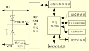

    DS18B20内部结构如图1所示,主要由4部分组成:64位ROM、温度传感器、非挥发的温度报警触发器TH和TL、配置寄存器。其中DQ为数字信号输入/输出端;VDD为外接供电电源输入端(在寄生电源接线方式时接地)。
图1   DS18B20内部结构

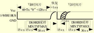

    1.2  DS18B20的操作时序
    DS18B20的单线式工作协议流程是:初始化→ROM操作指令→存储器操作指令→数据传输。其工作时序包括初始化时序、写时序和读时序,如图3所示。
(a) 初始化时序
(b)写时序
(c)写时序
图3   DS18B20工作时序图

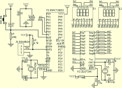

    温度显示采用LED数码管,其驱动芯片是ZLG7290。ZLG7290是接口的键盘及LED驱动器,可驱动8位共阴数码管,无需外接元件即直接驱动LED,可扩展驱动电流及驱动电压。在每个显示刷新周期,ZLG7290按照扫描位数寄存器指定的显示位数N,把显示缓存DpRam0~DpRamN的内容先后顺序送入LED驱动器实现动态显示,减少N值可提高每位显示扫描时间的占空比,以提高LED亮度,显示缓存中的内容不受影响。修改闪烁控制寄存器(FlashOnOff)可改变闪烁频率和占空比(亮与灭的时间)。
    总线是PHILIPS公司推出的芯片间串行数据传输总线,2根线(SCL、SDA)即可实现完善的全双工同步数据传送,能够十分方便地构成多机系统和外围器件扩展系统。
    ZLG7290的接口传输速率可达32Kbit/s,容易与处理器接口,本文采用单主总线形式,硬件接口是SCL、SDA。本文设计的硬件电路图如图4所示,采用P89C51RD2的P1.6与P1.7模拟的SCL与SDA,构成虚拟的总线显示方式。

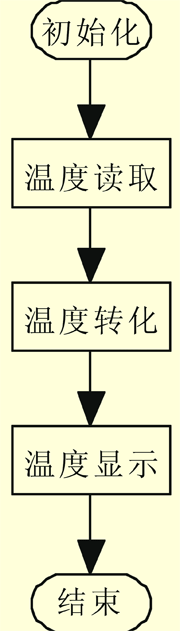

    温度测量装置的主程序流程,如图5所示。P89C51RD2控制DS18B20完成温度读取必须经过三个步骤:初始化、ROM操作指令、存储器操作指令。程序必须先启动DS18B20开始转换,再读出温度值,其中包括读DS18B20,写DS18B20以及延时子函数。
    温度转换主要是指将从DS18B20读取的16进制温度数据转换成BCD码。温度显示是显示出DS18B20测量的温度数值,包含有总线启动、结束子函数,P89C51RD2发送命令、应答子函数以及向ZLG7290发送字节数据函数。程序设计采用汇编语言与C语言编程,其中DS18B20、总线启动与结束程序代码如下:

   图5   主程序流程图

图4   硬件电路原理图
