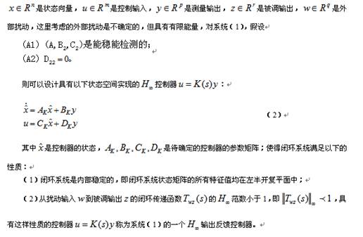

    在鲁棒控制中,系统描述如下:
                                        (1)
其中:

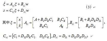

将控制器(2)应用到系统(1)后得到的闭环系统是

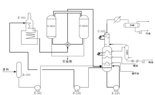

    如图1所示延迟焦化系统:
 图1   延迟焦化系统模型
    原料油(减压渣油)经换热及加热炉对流管加热到,进入分馏塔下部,与来自焦炭塔顶部的高温油气( )换热,一方面把原料油中的轻质油蒸发出来,同时又加热了原料(约)及淋洗下高温油气中夹带的焦末。原料油和循环油一起从分馏塔底抽出,用热油泵送进加热炉辐射室炉管,快速升温至约 后,分别经过两个四通阀进入焦炭塔底部。热渣油在焦炭塔内进行裂解,缩合等反应,最后生成焦炭。焦炭聚结在焦炭塔内,而反应产生的油气自焦炭塔顶逸出,进入分馏塔,与原料油换热后,经过分馏得到气体、汽油、柴油、蜡油和循环油。

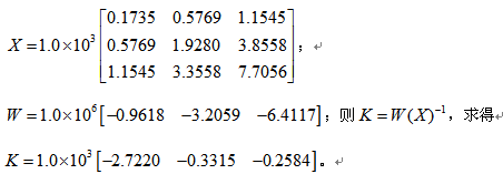

    对于线性矩阵不等式的具体求解,matlab开发了专门的求解工具箱(LMI工具箱)。由于线性矩阵不等式(4)是矩阵变量X,W的一个线性矩阵不等式,因此可以应用LMI工具箱中的求解器feasp来求解该线性矩阵不等式。进而如果该线性矩阵不等式有可行解,则可用dec2mat函数求得可行解X,W,则可构造精馏塔系统的一个状态反馈控制器。
    应用matlab提供的LMI工具箱中的feasp,和dec2mat求得:
    应用matlab中的spol函数可以求得设计的反馈系统的极点为
 可见设计的系统稳定,应用splot函数可以得出系统的脉冲响应曲线和波特图。如下:

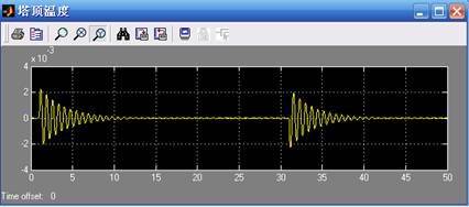

    当扰动是进料扰动其变化量为-20% ,延续时间为15秒脉冲扰动时,塔顶温度的变化量。

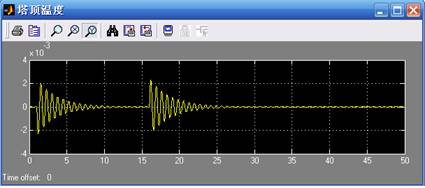

    当扰动是进料扰动其变化量20% ,延续时间为30秒脉冲扰动时,塔顶温度的变化量。

    2.5仿真结论
    当扰动量变化 ,并有一定延迟时间,塔顶温度和蒸发段温度经过很短时间过渡到稳定点。说明所设计的鲁棒控制器具有良好的鲁棒性。
