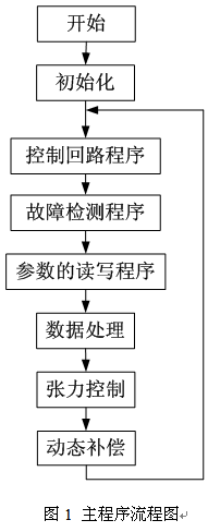

主程序流程图如图1所示,首先初始化程序先对参数、卷径计算模块、张力控制模块、锥度补偿模块、机列速度等进行初始化。

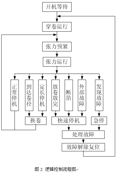

    逻辑控制程序流程图如图2所示,根据工艺要求执行操作台上的按钮,来实现自动控制的目的。
