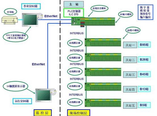

    根据铁路大型养路机械控制系统的特点,基于PPC工业控制计算机、PLC及现场总线INTERBUS的铁路大型养路机械控电器制系统的系统网络结构如图2所示,它分为两层:监控层和现场控制层。
    4.2.1 监控层
    监控层由高速以太网Ethernet、PPC工业控制计算机、TP触摸屏显示器以及连接在PPC上的打印机组成。监控层主要完成以下功能:
    (1)柴油机监视控制子系统中柴油机转速、油压、缸盖温度(水温)、电瓶电压、柴油油位的显示;低油压、高缸盖温度(水温)、空气滤清器堵塞状态、直流发电机发电状态的报警指示;预热指示;怠速位、高速走行位、作业位的指示等。
    (2)高速走行监视控制子系统(静液压传动模式)中速度—里程,各轴挂、脱挡状态的显示;挂挡开关,点动挂挡开关,向前、向后走行开关,走行手柄电位器,走行手柄位置的显示等。
    (3)作业监视控制子系统(以新型稳定车为例)中各种开关,作业机构的各种行程开关、感应开关状态的显示;左、右抄平传感器信号,前、后电子摆信号,正矢传感器信号,加速度传感器信号,振频传感器信号,作业速度的显示。
    (4)系统参数的设置。
    (5)系统故障诊断。
    (6)轨道参数的记录及打印输出。
    4.2.2 现场控制层
    现场控制层由主站(PLC控制器、总线分支模块、本地I/O),现场总线,从站(总线藕合器BK、远程I/O)和现场设备四部分组成。主站安装于作业室内,从站的数量根据实际需要而定,它分布于车体的不同位置。现场控制层主要完成以下功能:(1)各种输入信号的采集;(2)各种控制信号的输出;(3)各种信号的处理;(4)与监控层的通讯。
图2:基于PPC、PLC及INTERBUS的铁路大型养路机械控制系统
