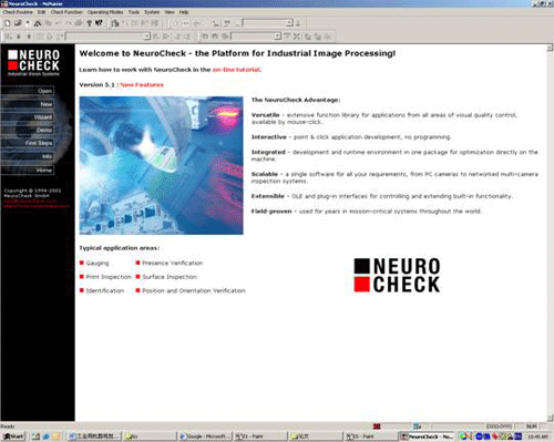

    NeuroCheck具有独立的操作界面,使用时不需要依附任何其它的软件,其风格简单,容易上手。其界面风格可见于下图:
 图1.1 NeuroCheck 的界面

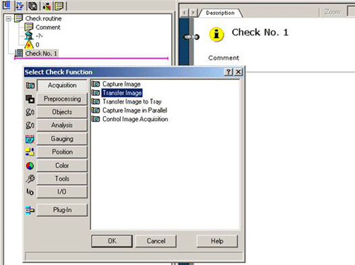

    其特点就是已经将每个功能模块做成独立的函数,操作者只要在所应用的“检测程序”(Check Routine)里将其一一调用,并设置合适的参数即可。
图1.2 NeuroCheck 的使用方法
    在工业应用中,一般需将目标元件固定在某位置,然后调节好工业相机的参数以使所得图像良好;其次需要将所得图像传给NeuroCheck以进行分析,分析过程即是如上所说的在“检测程序”里的函数模块调用以及参数设置的过程;再次就是在NeuroCheck的自动模式中进行输出量显示配置,以使其满足检测需要;最后就是在自动模式中运行已设置好的该“检测程序”,进行实时检测并同时得到检测结果。
