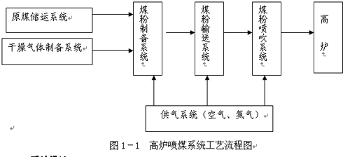

    我公司在珠海项目中,在工艺技术人员的配合下,将大型高炉工艺进行优化、简化,降低投资成本;高炉喷吹煤粉工艺系统主要由原煤贮运、煤粉制备、煤粉输送、煤粉喷吹、干燥气体制备和供气动力系统组成,工艺流程如图1-1所示,如果是直接喷吹工艺,则无煤矿粉输送部分。

    2.2.3煤粉制备系统硬件及设备设计
    煤粉制备系统配有两套机组,分为A系列和B系列,为3座高炉煤粉喷吹制备煤粉。
    煤粉制备系统主要工艺过程如下:原煤仓煤块经过其出口插板阀进入电子称重式给煤机,根据设定的制粉量,向磨煤机供煤。原煤被磨辊碾磨的同时,被吸入磨煤机的干燥气干燥。升温炉送出的干燥气出口温度220~300℃,把较细的煤粉带入位于磨煤机上部的分离器。分离器把不合格的煤纷返回到磨盘上再次碾磨,细度合格的煤粉随干燥气经输送管进入布袋收尘器被收集,再经锁气器进入煤粉仓。

    2.2.4 煤粉喷吹系统硬件及设备设计
    煤粉喷吹系统主要工艺过程如下:在一个塔式结构的喷煤车间内装有三套喷吹系统,分别向3座高炉喷吹煤粉。喷吹系统包括了一个煤粉仓和每个喷吹系统的两个喷吹罐。煤粉制备车间制成的煤粉经布袋收粉器后,经锁气器进入煤粉仓。从煤粉仓(PCSB)送出的煤粉交替地加入各个喷吹罐,然后通过喷吹罐主管和分配器用气力将煤粉送进高炉风口。
    喷吹罐自动进行加料和充压等,轮流连续不断地向高炉喷吹煤粉。喷吹罐的轮换程序是从喷吹罐1H1到喷吹罐1H2,然后再返回到1H1。当一个喷吹罐到达低位重量值时,控制系统将自动启动另一个喷吹罐。被启动的喷吹罐必须在正在喷吹的罐到达最小重量设定值之前已经装好煤粉,充好压,处在等待喷吹状态。最小重量设定值信号同时也在线设定在下一个罐上,以便能达到平稳地转换。
