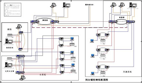

    凤台发电厂位于安徽淮南凤台,一期装机容量2X600MW,本厂程辅助车间包括锅炉补给水及反渗透系统、综合水泵房系统、制氢站系统、循环水加药系统、废水处理系统、净水系统、除灰渣系统、输煤系统等。各辅助车间的控制采用工业以太网联网控制,即将化学补给水、净水、废水处理控制系统与凝结水精处理及炉水加药和汽水取样系统的控制设备联网组成一个“水网”,在水网控制室(设在化水控制室)通过实现水系统的集中监控。输煤系统及除灰渣系统也均采用类似方式组成控制系统,在相应控制点实现对系统运行的监控。在系统运行稳定、运行值班员经全能培训的基础上,可在#1#2机组集控室对全厂辅助系统进行监控。具体结构图如下所示:
    在#1#2机组化水控制室的控制操作员站上能完成对凝结水精处理系统(包括锅炉取样、加药系统)、锅炉补给水及水务管理系统(包括净化站、化学水处理)、废水(含输煤系统废水处理)、工业水、生活水、循环水加药系统、制氢系统等控制系统的监控。为在系统调试和启动初期方便运行操作,全厂水系统设有以下几个辅助监控点:#1#2机组凝结水精处理系统辅助监控点、锅炉补给水及水务管理系统辅助监控点(包括反渗透系统)、制氢系统辅助监控点,在辅助监控点设有供启动调试用的操作员站(兼工程师站)。
    在输煤控制室的控制操作员站上完成对全厂输煤系统的监控,包括从卸煤至主厂房煤斗的整个输煤系统,输煤系统中有关专用装置的信息与输煤系统程控系统进行通信。在输煤控制设3台操作员站(兼工程师站)对输煤系统进行监控。
    全厂除灰渣系统集中在电除尘控制室进行监控,为在系统调试和启动初期方便运行操作,设有以下几个辅助监控点:#1#2机组飞灰输送系统、#1#2机组渣水(含灰场供水系统)系统,在辅助监控点设有供启动调试用的操作员站。
    上述辅控系统采用冗余的PACS RX7i系列产品,I/O模块采用VERSAMAX产品,PLC的控制器和上位机采用以太网进行通讯,I/O模块和CPU之间的通讯采用GENIUS总线。各个辅控系统通过工业以太网交换机组成全厂辅控网络系统。

    如上所述,凤台电厂辅助控制系统(以下简称辅控系统)采用相对分散系统数据库网络与集中监控相结合,分水、煤、灰系统三个子系统进行相对集中监控。水、煤、灰每个子系统采用PLC直接控制方式,每个系统有自己的独立数据库服务器。在全厂辅控中心(单元集控室)的操作站通过各个子系统的服务器对辅助系统进行控制。

    另外,在本系统中,CPU采用冗余配置,并通过光纤连接来切换工作CPU和备用CPU,能够达到真正意义上的冗余。

    由于全厂辅控系统I/O点数庞大,全厂辅控系统软件架构采用基于分布式过程数据库的客户/服务器(DBC)模式。各系统通过本区域的容错服务器采集辅助系统的过程数据,下层所有的PLC只与该容错服务器有接口。这样,每个PLC只有一个上位机接口,避免了多台上位计算机和PLC接口,大大减轻了PLC通信接口的负荷,不仅提高了系统响应速度,而且提高了系统可靠性,解决了全厂辅控系统速度慢的问题,而且大大提高了系统运行稳定性。
