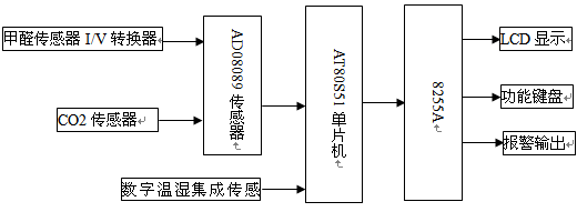

    本测试仪由甲醛传感、CO2红外传感器、温湿数字集成SHT7X传感器、AT89S51单片机、14位A/D转换器AD1679、并行I/O口扩展芯片8255A、功能键盘、显示器、报警。系统结构图如图1所示:
系统结构图1

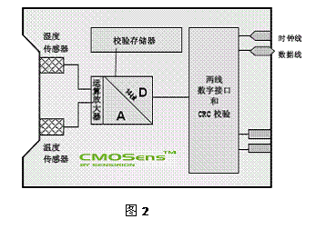

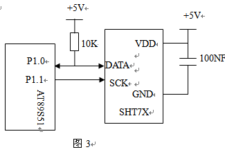

    SHT7x 系列产品是一款高度集成的温湿度传感器芯片,提供全量程标定的数字输出。它采用CMOS技术,确保产品具有极高的可靠性与卓越的长期稳定性。传感器包括一个电容性聚合体湿度敏感元件和一个用能隙材料制成的温度敏感元件,这两个敏感元件与一个14 位的A/D 转换器以及一个串行接口电路设计在同一个芯片上面。该传感器品质卓越、响应超快、抗干扰能力强、极高的性价比。SHT7x内部框图如图2:SHT7X与单片机的接口如图3所示:SHT75数字式温湿度传感器直接通过I2C总线与单片机接口,具有接口线少,控制方式简单,通信速率较高等优点。我们在电路结构中使用单片机的通用I/O口,通过软件来虚拟I2C总线,没有另外增加专门的I2C总线控制器,不增加硬件成本。其中,利用P1.0来虚拟数据线DATA,利用P1.1口来虚拟时钟线。

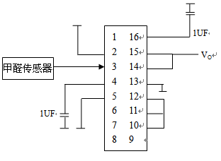

    Burr-Brown公司生产的RCV420精密I/U变换器,它能将4~20mA的环路电流变换成0~5V的电压输出。作为一种单片集成电路具有可靠的性能和很低的成本。除具有精密运放和电阻网络外,还集成有10V基准电压源。在不需要外调整的情况下,可以获得86dB的共模抑制比和40V的共模电压输入。在全量程范围内输入阻抗仅有1.5V的压降,对于环路电流具有很好的变换能力。CH20传感器输出的4-20MA电流经RCV420转变成0-5V电压接A/D转换器0809模拟输入接口电路如图4所示。
