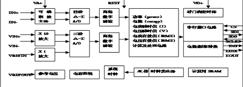

    3.1 CS5460的基本内部结构
    CS5460内部集成了两个△-∑A/D转换器、高、低通数字滤波器、能量计算单元、串行接口、数字-频率转换器、寄存器阵列和看门狗定时器等模拟、数字信号处理单元,其内部结构框图如图2所示。
图2 CS5460的基本内部结构

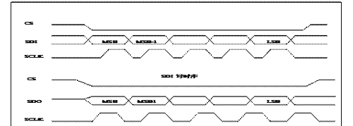

5 软件设计
    CS5460的串行接口部分集成了一个带有发送/接收缓冲器的状态机,状态机在SCLK上升沿解释8位命令字。根据对命令的解码,状态机将执行相应的操作,或者为把寻址的内部寄存器的数据传送到发送缓冲区,写操作在数据传输前要等24个SCLK周期。通过寄存器读/写命令,数据可被写入或从CS5460中读出。数据的读、写通过向串口SDI引脚写入相应的8位命令字(高位在前)来启动。一些命令字在执行时受周期计数寄存器和配置寄存器内容的影响,需要先对周期计数器和配置寄存器内容进行正确设置。寄存器写指令后必须跟24位数据,先写命令字启动写操作,然后随着24个连续的串行时钟脉冲,CS5460将从串行输入引脚SDI接收串行数据,一旦收到数据,状态机便将数据写入配置寄存器并返回到命令模式。通过SDI引脚写入命今后,可从SDO引脚读出数据。
图五 读写时序
    下面依照时序分别给出读写的基本C程序。
