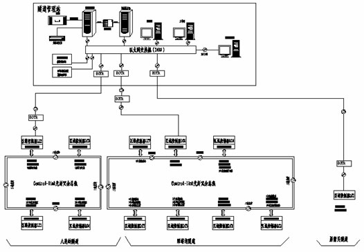

隧道监控系统硬件结构:
硬件结构如下图所示:
  系统采用Controller Link工业现场总线和工业以太网组网,是典型的四级控制系统,即现场设备层、现场控制层、中心控制层、上级管理层。
  现场设备层:主要包括执行机构交通灯、风机、照明和CO、能见度传感器等。
现场控制层:由OMRON  CS1系列可编程控制器组成,称为区域控制器,区域控制器之间通过Controller Link工业现场总线组成冗余光纤环网。
  中心控制层:由双机热备服务器、通信计算机和两台监控计算机组成。
  上级管理层:由监控总中心数据服务器和终端计算机组成,可以进行web发布。

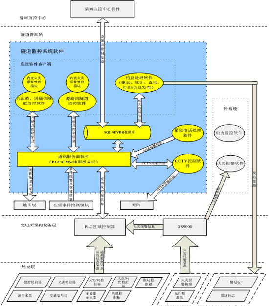

隧道监控系统软件结构:
  系统软件采用C/S架构,隧道监控系统软件按照功能划分为通信服务器软件、信息处理软件、隧道监控软件、紧急电话处理软件、CCTV控制软件和外系统电力监控软件、火灾报警软件。 本次设计,数据库采用SQL Server2000 ,其中隧道监控软件、通信服务器软件、信息处理软件、电力监控软件等采用组态软件开发。
软件系统逻辑图如下:
组态开发及功能介绍
  隧道群包括一个特长隧道和两个中长隧道,控制总点数大于2600点,数据交互大且频繁。经过对系统的分析,我们采用C/S组态网络结构,所有数据采集与控制(包括地图屏显示控制)都先集中于一台通信工作站,工作站服务器通信管理软件采用组态王无限点运行版组态。该服务器在网络配置中设置为I/O服务器、登录服务器、报警服务器、历史纪录服务器。配置如下图所示。
  隧道监控软件采用组态王Netview软件开发,组态为客户端软件。客户端所有数据信息都来自于通信服务器软件,所有控制都先传到通信服务器,再由通信服务器下发到PLC,地图屏等设备,通信服务器管理软件同时把需要纪录的信息存入数据库。
  信息处理软件采用组态王Netview组态,只与数据库进行数据交互,实现数据查询和统计。

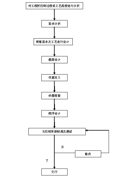

  用组态软件开发一个工程项目可以分为以下几个步骤。
  以上步骤并不是固定的,可以灵活应用,有些步骤可同时进行,也可以颠倒顺序。在开发过程中我们需要解决组态软件与其他程序进行数据传输问题,所以我们用VB开发了一个中间控件集成在组态软件中,通过UDP数据包与其通信。
