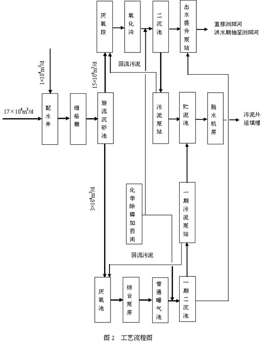

2.工艺流程
长沙市第一污水处理厂一期扩建工程工艺流程图如图2所示。

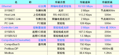

  欧姆龙不仅提供品种众多的PLC型号,而且由PLC组成的网络产品也是非常丰富。欧姆龙主要的网络有以下几种:
  可将以上的网络从高到低划分为三个层次:信息层、控制层和设备层。第一层信息网,包括工业以太网(Ethernet)和SYSNET,主要负责大量信息的采集和实时监控,对现场的PLC、检测元器件和执行机构实行中央集中控制,最新的工业以太网技术(CIP技术)在商用以太网的基础上增加了工业级的实时性,已成为最通用最高速的一种信息网络。第二层为控制层,包括SYSMAC Link、PC Link和Controller Link,控制层网络的特点是高速、高可靠,适合PLC与计算机、PLC与PLC及其它设备之间的大量数据的高速通讯。最底层网络为设备层,它们有SYSBUS、SYSBUS/2、CompoBus/D(DeviceNet)、CompoBus/S、ProfiBus-DP、Modbus等,这一层用于PLC与现场设备、远程I/O端子及现场仪表或智能设备之间的通讯,设备层网络应是与现场设备连接方便,并能起到省配线的作用,成本低廉。第三层网络习惯上称之为现场总线。Ethernet、Controller Link和DeviceNet代表了欧姆龙以上三个层次网络产品的最新技术。

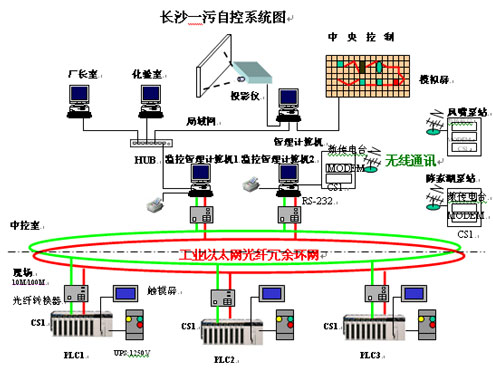

  根据对欧姆龙以上网络系统的分析,结合长沙市第一污水处理厂的工艺控制要求,最终选择的典型的网络系统如图3(以太网结构)所示。
  长沙市第一污水处理厂工程控制系统由中央控制室的上位计算机管理控制系统、三个现场控制站(PLC1~PLC3)和两个厂外泵站组成。采用由工业控制计算机及PLC构成的分散集中控制系统。该系统集控制、数据采集功能为一体,完成整个水厂的过程控制、工艺流程显示、设备运行状态的监测及故障报警。
  中央控制室设置两台SCADA工作站(工控机)为操作站。以流行的SCADA软件作为系统控制软件,内部集成VBA,并配置高清晰投影仪和大型马赛克模拟屏。厂区内中央控制室和三个现场控制站组成双环光纤冗余以太网络系统,通讯速率主干线及计算机为100Mbps、PLC为10Mbps。中央控制室可调用各现场站的全部运行信息,在中央控制室可控制现场主要设备的启动和停止。
  本系统中央控制室与现场站PLC之间采用双环光纤冗余工业以太网(Ethernet),其通讯介质为六芯单模光纤(两用四备、10/125μm,)。
  环形光纤以太网采用10/100Mbps的通讯方式,即:主干光环及与计算机连接为100M,与PLC连接为10M。通讯光纤采用直埋式铠装防雷设计的六芯单模光纤(10/125μm),联接头为国际标准SC连接头。
具体做法如下:
  计算机和PLC采用标准的RJ45接口, 然后分别通过RS2-FX-sm模块将RJ45
图3  长沙一污自控系统图
  方式转换为200M/100M兼容的光纤环网方式。RS2-FX-sm提供4个光纤接口(2个输入,2个输出)和4个RJ45接口。中央控制室的两台计算机与RS2-FX-sm的其中2个RJ45相连。每台PLC上的冗余以太网模块与一个RS2-FX-sm相连。
