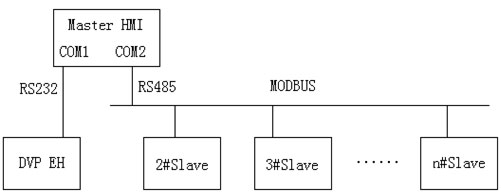

图1 DOP触摸屏一机多屏系统框图
  参见图1,用一个DOP触摸屏作为Master HMI,其余若干个人机作为Slave HMI,分别为2#、3#......。Master HMI的COM1与台达EH 系列PLC通过RS232连接,Master HMI的COM2与各个Slave HMI通过RS485连接。这样,Master HMI作为两条线路上的主站,负责交换两条线路上的数据。

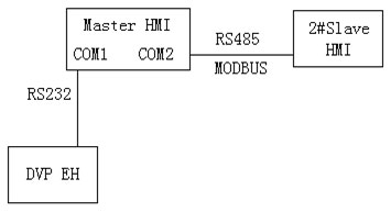

  本例采用两台HMI同一个PLC连接,图1系统图简如图2所示,两台DOP触摸屏直接通过MODBUS ASCII来连接。
图2 DOP触摸屏一机双屏系统框图

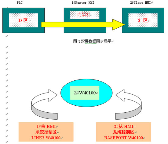

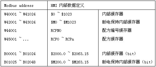

  功能1:两台HMI同时显示PLC的数据变化。DOP有个很大的特点就是支持宏指令功能,所以这些功能都要依靠宏来实现。我们先设功能1中PLC用到的寄存器地址为D200, D201。2#Slave HMI与之对应的地址设为$109, $110,根据表1DOP内部与MODBUS的对应关系可以知道对应MODBUS的地址为W40110, W40111。然后在Master HMI中用BMOV指令将D区传送给$区就行了。
表1  DOP内部与MODBUS的对应关系

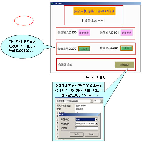

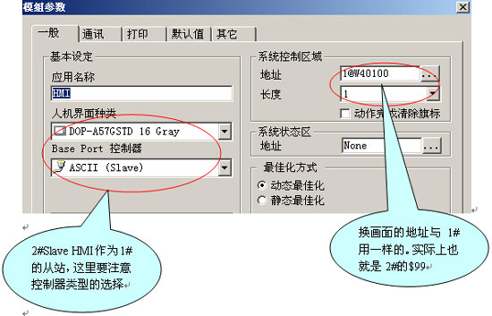

  功能2:当其中任意一台HMI修改PLC寄存器的数值时,同时能在另一台HMI上一起变化。参见图3,要实现主从人机换画面同步,就要用【系统控制区】来帮忙了。设主从人机共用从机的MODBUS地址W40100来切换画面。
2.4 双屏画面同步切换

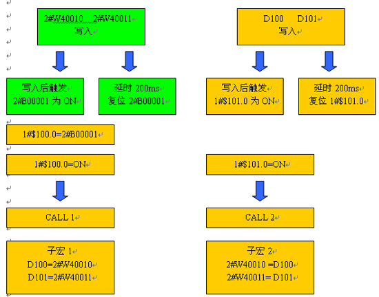

  功能3:当一台HMI切换画面时,另一台HMI也会自动切换。参见图4,其中绿色表示在2#Slave HMI中执行的;桔色表示在1#Master HMI中执行的。

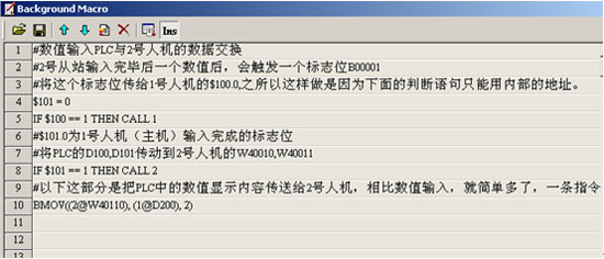

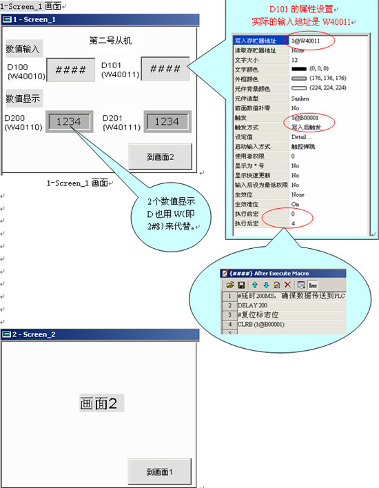

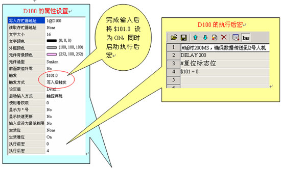

  本功能实现关键是主从机都可以改变PLC中的数据。设PLC中的寄存器地址为D100, D101。2#Slave HMI与之相对应的地址是W40010, W40011。我们的思路是这样:当1#Master HMI完成对D100, D101的数值输入的时候,触发一个标志位1#$101.0(1#表示1#Master,2#表示2#Slave HMI)。在1#backgroud宏中检查$101如果为1,就Call子宏2,在子宏2中用BMOV指令把D100, D101分为传送给2#W40010, 2#W40011以达到数据同时改变。同时启动D100, D101的执行后宏,先做200ms延时,之后复位$101.0.
  同样的做法,当2#完成对2#W40010, 2#W40011数值输入后触发标志位2#B00001。因为在1#backgroud宏的IF语句中不能直接使用BasePort或者Link2的地址,所以要先把2#B00001GET到$100.0,之后在在1#backgroud宏中检查$100如果为1,就Call子宏1,在子宏1中用BMOV指令把2#W40010, 2#W40011分为传送给D100, D101以达到数据同时改变。同时启动2#W40010, 2#W40011的执行后宏,先做200ms延时,之后复位2#B00001。
3种功能实现的图示图下图所示:

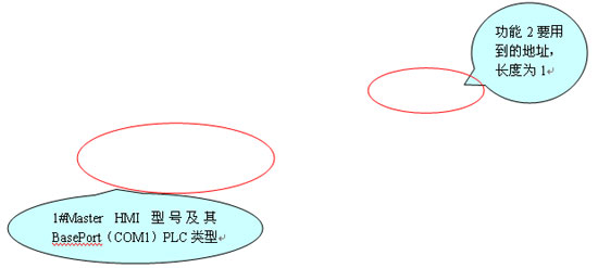

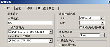

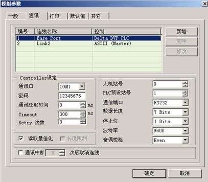

  启动Screen Editor软件,建立一个新文件,【设定模组参数】的设置
上图中1#Master HMI的COM1连接DVP PLC,作为PLC的主站。与PLC的通讯参数设置

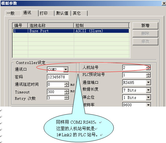

新建一个Link2,用1#Master HMI的COM2去连接2#Slave HMI,如图通讯Link2

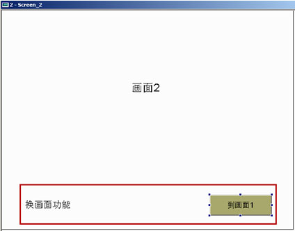

建立2-Screen_1画面,来配合切换画面的实现
2-Screen_2画面
建立Backgroud宏
建立两个子宏
子宏1 子宏2
至此,1#Master HMI的程序就编写完成了。

【设定模组参数】

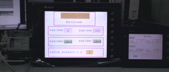

至此,2#Slave HMI的程序完成了。一机双屏实际运行的情况如图6所示。
图6 一机双屏实际运行
