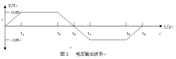

    PLC采用模拟输出模块DA021进行电压的输出[ 3],将电压信号-10V-+10V传输给直流调速器。电压输出采用SCL指令实现,但采用此指令前,必须将符号清零(CLC指令)。在本系统中,需采用负电压输出,电压输出如图2所示。
    说明如下:
    0-t1:封端电机匀加速至速度最大,在此阶段,实现两个电机的位置和速度同步
    t1-t2:封端电机进行封端操作,封端电机匀速运动
    t2-t3:封端电机实现正向减速
    t3-t4:封端电机实现反向加速
    t4-t5:封端电机实现反向匀速
    t5-t6:封端电机实现反向减速至停止,等待下一周期
    为了能够满足进行下一个的操作,需满足一下要求:
    t6≤3.95s
    2.2 直流调速器的硬件接线和参数设置
