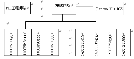

    PLC系统主机站改造前后配置简图如下:
    E984-785冗余PLC系统主机站配置图

    Quantum PLC系统通讯电缆连接在两个CPU卡的Modbus plus口上通过Modbus plus协议实现数据交换,没有调制解调卡, E984-785 PLC系统通讯电缆连接在调制解调卡(J878)发送接受接口通过Modbus协议实现数据交换。Quantum PLC系统通过RM85网桥与横河公司Centum XL DCS系统通讯,由于RM85网桥接口是25针,Centum XL DCS卡件接口9针,为了通讯中间用了25针转为9针的转接口。
    这次改造采用施耐德自动化公司高速可靠的实时工业控制局域网Modbus网,实现PLC站与DCS站之间数据的通讯。和原来远程I/O站,本方案同样采用S908这一高可靠、高速的网络实现RIO扩展,既保证通讯效率又实现网络协议的统一性。
