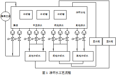

    2.1 净环水工艺流程
    见图1.净环水包括氧枪冷却供水泵、副枪冷却供水泵、中压供水泵、旁滤供水泵、旁通过滤器、转炉氧枪和副枪管道自清洗过滤器、电子式离子水处理器、补水管电动蝶阀、回水箱、冷却塔、净环水池等设备。其中供水泵由水泵和出水管电动阀组成。
    净环水池中的水通过氧枪冷却供水泵、副枪冷却供水泵、中压供水泵向2座转炉的氧枪、副枪、转炉炉体、风机轴承、烟罩等设备供水,使用后的水通过净环回水管道,经回水箱流回净环水池。净环水池中的水同时被抽往冷却塔顶部进行冷却,冷却后回到净环水池。
    同时净环水通过旁滤供水泵被送往旁通过滤器,过滤后流回净环水池。

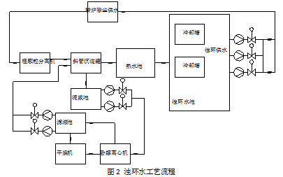

    2.2浊环水工艺流程
    见图2.浊环水包括浊环供水泵、粗颗粒分离机、斜管沉淀罐、泥浆池、卧螺离心机、干燥机、滤液池、热水池、补水管电动蝶阀、冷却塔、浊环水池等设备。其中浊环供水泵由水泵和出水管电动阀组成。
    浊环水池的水通过浊环供水泵向转炉除尘设备供水。除尘后的污水由粗颗粒分离机分离出粗渣,然后进入斜管沉淀罐沉淀。沉淀后的水进入热水池;沉淀下来的泥浆流入泥浆池,通过泥浆泵送至卧螺离心机、干燥机将污泥和水分离,分离后的水进入滤液池进行加药处理后再经斜管沉淀罐进入热水池。最后热水池的水流回浊环水池,同时送往冷却塔顶冷却。

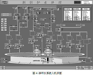

    各水泵、电动阀、补水阀、回水阀均设远程和就地操作方式。就地是在现场操作箱操作;远程是在HMI画面上操作,又分为手动和自动两种方式。

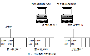

    见图3,控制系统硬件采用ROCKWELL公司的1756系列PLC。控制器为1756-L62,以态网通讯模块采用1756-ENBT,可以为该模块设置IP地址,也可以通过BOOTP方式连到以态网上。本控制系统通过以态网与转炉控制系统交换数据。
    数字量IO采用32位的数字量输入模块1756-IB32和32位的数字量输出模块1756-OB32;模拟量IO采用16位模拟量输入模块1756-IF16和8位模拟量输出模块1756-OF8。

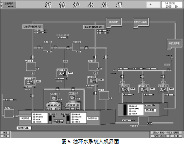

    HMI为2台工控机,分别用于净环和浊环水系统的人机界面。人机界面用INTOUCH 9.0开发,便于操作人员操作各设备,监视各种参数和设备状态,并有完善的报警、历史趋势查看功能。
