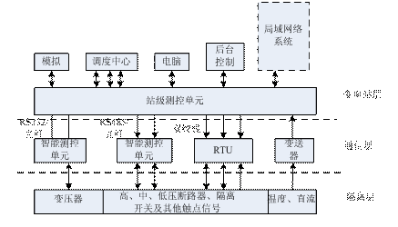

    目前变电站综合自动化系统中有三种结构形式:集中式、集中分布式和分散分布式。分散分布式结构是变电站综合自动化发展的趋势。分散分布式结构如图1所示,从逻辑上将变电站自动化系统划分为两层,即变电站层(站级测控单元)和间隔层(间隔单元)。也可分为三层,即变电站层、通信层和间隔层。该系统的主要特点是按照变电站的元件,断路器间隔进行设计。将变电站一个断路器间隔所需要的全部数据采集、保护和控制等功能集中由一个或几个智能化的测控单元完成。测控单元可直接放在断路器柜上或安装在断路器间隔附近,相互之间用光缆或特殊通信电缆连接。这种系统代表了现代变电站自动化技术发展的趋势,大幅度地减少了连接电缆,减少了电缆传送信息的电磁干扰,且具有很高的可靠性,比较好的实现了部分故障不相互影响,方便维护和扩展。
图1 分散分布式变电站综合自动化系统框图
