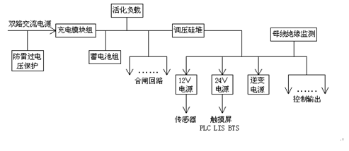

    3.1直流主回路接线
    直流主回路充电模块组采用功双回路交流供电,互为备用,自动切换,合闸输出9路,控制输出15路,各回路安装传感器,原理图如下:

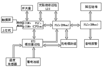

    3.2智能化监控原理
    该直流电源的智能化监控,是以PLC为核心,由各支路及电池的传感器(直流电压、直流电流及开关量)通过BTS、LIS的采样,进行数据的采集,监控和自动调节、控制,原理框图:
    模拟量巡检(BTS)分别对充电模块组的输出电流、电压、电池的充放电电流、电池电压、控制母线的电流、电压、每节电池的电压、蓄电池室温度进行巡回检测;支路绝缘巡检(LIS)主要对输出回路的绝缘情况进行在线检测;PLC3(EM222)主要是进行数字量扩展,为故障报警及自动调压提供输出控制信号;PLC2(EM235)对输入的模拟量进行处理,控制调节充电模块组的输出;由PLC1(CPU226)对系统的LIS、BTS进行控制调节,同时对支路各开关状态进行监测,通过PLC1的RS485接口,在触摸屏上可以进行相关参数的设置,自动控制调节画面显示,同时,由RS232接口实现与上位机的联网。
