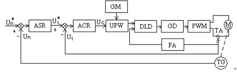

2.系统构成原理框图
    本文设计的是一个直流PWM调速系统,闭环系统可以获得比开环系统硬得多的稳态特性,从而在保证一定静差率的要求下,提高调速范围,因此系统采用可逆转速、电流双闭环控制,主电路设计为H型双极式结构形式,在此系统选一调速电机,即 220V,6.5A的直流他励电动机,额定转速为1500r/min。设计时保持技术先进,便于操作,结构轻便的原则。
    本系统的原理框图如图1所示,它由直流电动机M,双极式H桥PWM变换器,脉宽调制器(UPW),电流检测与保护电路(FA)以及速度调节器(ASR),电流调节器(ACR),测速发电机(TG)等组成。
图1  直流脉宽调速系统原理框图
    图中:  UPW—脉宽调制器;GM—调制波发生器;DLD—逻辑延时环节;
    GD—基极驱动器;PWM—脉宽调制变换器;FA—瞬时动作的限流保护;
    TA—电流传感器;TG—测速发电机;ASR—速度调节器;ACR—电流调节器; 、 —转速给定电压和转速反馈电压; 、 —电流给定电压和电流反馈电压。

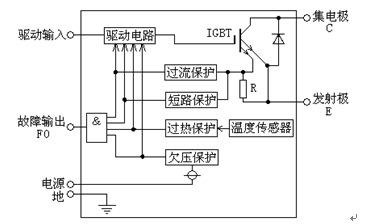

    智能功率模块(Intelligent Power Module,简称IPM)是以IGBT为功率器件的新型模块。这种功率模块是将输出功率组件IGBT和驱动电路、多种保护电路集成在同一模块内,并可将监测到的过压、过热、欠压等故障信号送给控制电路,即使发生过载或是使用不当,也可保证IPM自身不受损坏。与普通IGBT相比,在系统性能和可靠性上有进一步的提高,而且由于IPM通态损耗和开关损耗都比较低,使散热器的尺寸减小,故使整个系统尺寸减小。
    IPM为新型器件,且以其完善的功能和高可靠性为我们创造了很好的应用条件,可以大大地简化交、直流大功率电流变换装置的硬件系统的组成,提高其性价比。本系统中采用智能功率模块来构成主电路是最佳的选择。
IPM内部(单管)电路单元图如图2所示。
图2  IPM内部电路功能原理图

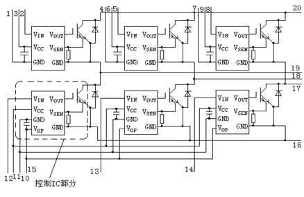

    系统调速的电动机额定电压为220V,额定电流为6.5A,可见它的额定功率小于1430W,为小功率电机。需选择低频三相220V的智能功率模块。东芝公司为了实现家用空调器中变频系统虽然调制频率不高但成本要低的目的,开发了低频运行的IPM系列,即MIG系列,它们均为6单元逆变模块。其中,MIG20J106L是一种用于低频运行的IPM模块,适用于小功率范围(1.5kW以下)应用,非常适用于本次设计。
    MIG20J106L的内部等效电路图如图3所示。
图3  MIG20J106L内部等效电路
    其中,管脚3、6、9、ll是控制电源,外接输入典型值为+15V±10%;管脚1、4、7、10是控制芯片的地信号,与控制部分的信号地相接;管脚2、5、8、12、13、14是控制信号,6路PWM信号经光耦隔离后,分别供给这些控制端子,在进一步控制6只功率器件的开通和关断。15脚F0是故障输出信号,当IPM发生故障时,该端口输出一低电平信号。端口P和N是变频器主电路的直流侧正负电压输入端,220V交流电经整流滤波后,加在该端上。管脚17、18、19是与负载相连的三相输出端。
    用MIG20J106L型IPM构成的主电路图如图4所示。图中,PC为光耦隔离器件,选择TLP521。TLP521为双路光电耦合器,是一种完全对称特性的光电模拟信号隔离器。该光电耦合器在电路中将选中的模拟信号的输入级、输出级完全隔离开来。阻止了相互之间电的联系,从而消除了输入级、输出级之间的干扰。由于MIG20J106L为低频器件,控制信号经普通光耦TLP52l隔离后送给IPM的信号控制。IPM上桥臂三个单元的控制电源分别单独供电,下桥臂三个单元的控制电源集中供电。故障信号F0输出经TLP521隔离后再给控制电路。在IPM的直流输入端并接一电容,以滤除噪声干扰。IPM的直流输入端电压可直接从交流220V整流滤波后引入。

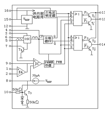

    如果利用专用集成PWM控制器芯片,可以使电路简单,符合本次设计原则,在此次设计中选专用集成PWM控制器作为UPW。SG1525/2525/3525系列集成PWM控制器是频率固定的单片集成脉宽调制型控制器的一个系列。其中,1525使用温度为–55~+125℃,2525为–25~+85℃,3525为0~+70℃。考虑到散热温度较高,系统选用SG1525。
    SG1525集成PWM控制器的内部结构框图如图5:
图5  SG1525集成PWM控制器的内部结构框图
    图中,管脚1:反相输入;管脚2:同相输入;管脚3:外同步输入;管脚4:振荡器输出;管脚5:CT;管脚6:RT;管脚7:RD;管脚8:软启动;管脚9:补偿;管脚10:关闭;管脚11:输出Ⅰ;管脚12:接地;管脚13:UCC2;管脚14:输出Ⅱ;管脚15:UCC1;    管脚16:UREF 。
由SG1525构成的脉宽调制电路如图6所示。
图6  SG1525构成的脉宽调制电路
    系统控制器输出的控制脉冲电压V01和V02 (11和14脚)的上跳时间,由一个锯齿波电压V+的谷点时刻确定。即V01和V02总是在锯齿波电压V+取最小值时,由逻辑低电平上跳为逻辑高电平(图7)。为保证V01和V02不同时出现逻辑高电压(每间隔一个锯齿波出现一次),V01和V02的频率设置为锯齿波电压频率的二分之一。图5中,FF触发器在CP脉冲控制下输出 和 两个二分频计数脉冲分别至不同或一或非门B输入端,即可达到上述频率设置的目地。CP脉冲出现的时刻与锯齿波峰点对齐,CP后沿下跳时刻与谷点对齐,这样可保证CP与锯齿波的同步同频率变化。CP与锯齿波V+的同步同频率设置功能,由OSC振荡器完成。CP实际是由双门限比较器将锯齿波电压整形后的OSC输出。集成控制器与系统工作波形参见图7。

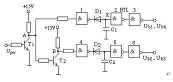

    .2 逻辑延时环节(DLD)
    虽然在IPM中已经设置了短路保护,但为了避免系统一旦发生上下桥臂直通就发出故障信号从而使IPM关断,系统中止运行的频率太高,还是必须在控制电路中设置延时电路,这样能使系统运行比较稳定。
图8  放大及延时保护电路
    见图8所示,该电路包括放大和延时。

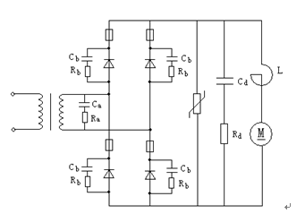

    4.4 整流滤波电路
    交流220V要经整流滤波后,才能加在IPM的16和20脚上,故在此要进行整流滤波电路的设计。PWM的电源电压一般由不可控整流电源提供,因为电动机功率比较小,可以选择单相桥式电路来进行整流滤波。如图10所示:
图10  整流滤波电路

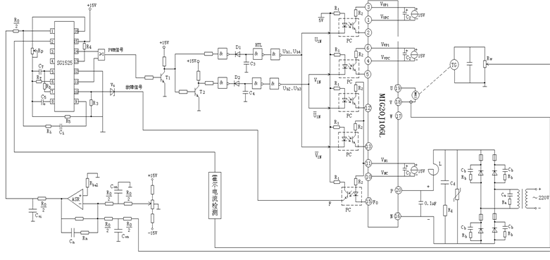

5.系统总电路
    综合以上设计,将主电路、控制电路连接在一起后得出的总电路图见图11。
图11 系统总电路
