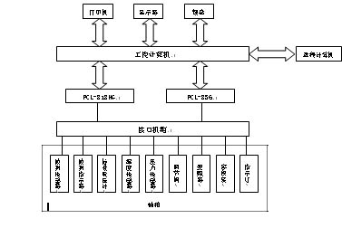

系统简介: 国内目前进行流量参数的计量与标定一般都在大型流量校验装置上进行,其精度高但有体积庞大、不便移动等缺点。由于工作特点需要一种便协式流量检测设备,能对各种特种流量传感器(流量范围为0.2m3/h---4m3/h)及流量显示仪表进行全套和单件测试与检查。市场上还没有相应的测试设备,故进行研制开发。鉴于该设备有测量精度高、抗干扰性、环境适应性强、便于携带等要求,除机械部分进行定制外,控制系统的硬件部分均采用研华公司产品,以达到预期功能要求。 该设备由油箱体部分、适配器部分和工控机部分组成,并通过电缆线与被测件进行连接。油箱体用于构建流量测试环境;适配器用于实现各种特种流量传感器、流量显示仪表及工控机之间电气连接,并对各种传感器信号进行前置预处理;工控机主要完成被测件与流量检测点的自动选择与自动测量(流量数据采集、各传感器数据采集)、测量数据的处理与记录,并通过以太网进行与远程计算机通讯,以实现远程控制与监视。 系统要求: n 设计并制造一台便协式的自动流量测试系设备 n 完成各被测部件自动切换与检测 n 完成各流量段的自动切换 n 流量检测点的自动选择、自动测量、测量数据自动处理、记录 n 通过以太网对设备进行远程控制与监视,并完成数据远程传送 选用研华产品: AWS-8100, PCA-6770F, PCL-818HG,PCL-836,PCLD-880 系统原理图: 油箱体: 适配器: 工控机: 系统运行情况及用户评价: 该设备的整体设计和布局严格依据相应的国家标准,在保证流量测试性能的前提下将设备小型化。该系统以工控机为控制中心,对本系统范围内所有特种流量传感器和指示器进行自动化的综合检测、数据记录与处理,并依据采集卡管路中测得的各项参数(如温度、压力等)对流量参数进行非线性修正,以进一步提高测量精度和测试效率,改变以往工作强度大、机动性差、测量精度低等缺点。 |
