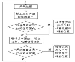

    调度自动化系统的特点是实时性强,信息量大。为增强系统的处理能力,提高反应速度,在系统的数据库服务器中开设三个数据库――实时数据库、历史数据库、报警数据库来保存数据。系统采用扫描方式工作,采集实时数据,添加到实时数据库的相应表中,然后对数据进行判断,看其是否超过表中各列所设的阈值,若超过,则将该值复制并添加到报警数据库中相应位置;若该值为开关量,则与上一记录比较看其是否发生跳变,若是则将其复制并添加到报警数据库中。比较完毕后,对数据进行功率因数、视在功率、取最值等运算。然后,判断实时数据库中各表的容量是否已达到设定值,如达到就将首记录导出至历史数据库中相应位置。数据库部分的工作流程如图1。

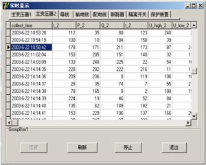

    当实时数据库里的数据到达一定容量或一定时间,要对实时实据库中的数据进行存盘,以提高实时数据库接收数据的能力。在SQL Server中开辟历史数据库,将实时数据库中的数据导出到历史数据库中。为方便数据的添加、导出,实时数据库和历史数据库的结构相同。由于历史数据库保存的是电网运行的历史数据,对后续分析十分重要,所以历史数据库的容量要设计的大一些,最好能单独存放于一个磁盘,容量只受磁盘大小的约束。实时显示如图2所示。
                             图2 实时显示界面

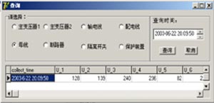

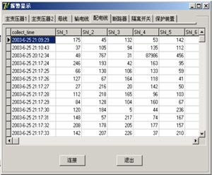

    越警数据存入报警数据库中,这一功能通过在表中编写触发器来实现。调度员通过查询报警数据库,可以及时了解电网运行可能存在的隐患。各数据表中以采集时间(Collect_time)为主键,方便查询。报警显示如图3,查询界面如图4。
                            图3 报警显示界面
                            图4 查询界面
