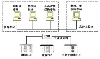

2  控制系统概况
    如图1所示,制粉系统和喷吹系统是互相独立的两个系统,它们各自通过自己的操作站来控制,并不因为其中某一个系统停产引起另外一个系统停产。同时,两个操作站又可互为备用,防止其中一台操作站死机引起生产中断或生产事故。高炉主控室操作站是用来监视风口堵塞情况。整个工艺流程系统采用西门子公司的S7-400系列PLC实现自动化控制,监控软件采用WinCC 6.0。另外所有系统均联结于同一工业以太网上,数据可以互相传递,便于操作、监控。
图1  控制系统示意图
