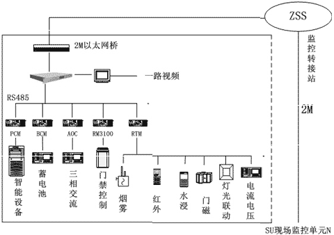

  监控系统采用逐级汇接的拓扑结构,可由集中监控中心SC、区域监控中心SS、监控单元SU、及监控模块SM组成树形网络拓扑,通信局(站)动力及环境集中监控系统的设置可相对独立,是本地网管的一个子系统,在一个本地网范围内,经集中监控中心SC进入本地移动网管理中心。
2.系统组网结构:
3. 现场监控单元SU的设计:
4. 监控转接站ZSS的设计:
