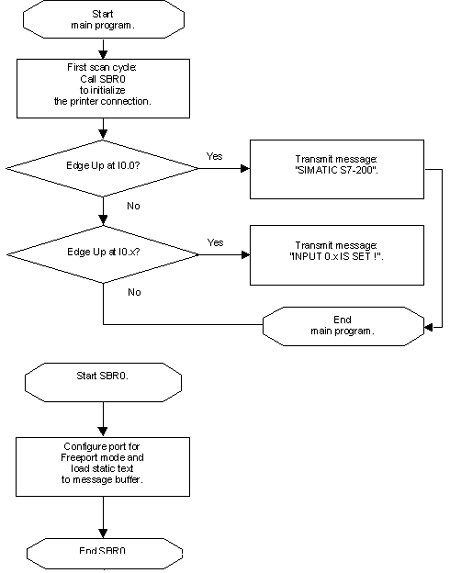

概述
    PLC自由通信口模式(Freeport Mode)向打印机发送信息。程序包含以下功能:
        输入I0.0为1时,打印文字"SIMATIC S7-200":
        输入I0.1到I0.7为1时,打印句子"INPUT O.x IS SET!"
(其中x分别为1,2,....,7)。
        假定打印机用并行接口连接,并假定发送波特率为9600波特。

    可能会出现一个问题:
    因为SIMATIC S7-200和打印机都作为数据通信设备(DCE),所以两台设备的数据传输方向有可能会相同,也就是说,两者的数据接收线连在了一起,或发送线也连接在一起(线2和线3),这个问题可以通过转换器的正确设置或使用合适的线路适配器(空调置解调式的适配器)来解决。
点击可放大
具体程序(有详细中文注释),可以下载直接调试:
