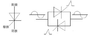

    为了实现交流旁路与逆变器之间快速切换,在UPS的逆变器输出通道上和交流旁路输出通道上各设置一对由两只反相并联的快速可控硅组成的静态开关(如图2所示)。这种快速可控硅元件的开关特性如下:
图2  UPS静态切换开关
    当可控硅阳极电位高于阴极电位时,在可控硅的栅极加上触发信号,可控硅即进入导通状态。由于快速可控硅的开通时间是微秒级,因此,静态开关的接通时间可认为几乎为零。可控硅一旦导通,即使将它的栅极触发信号撤掉,它也没有自关断的能力,继续处于导通状态。这种状态一直维持到它的阳极与阴极间的正弦波电源进入负半周,使其阳极电位低于阴极电位为止。因此,对50Hz交流电源,静态开关的关断时间为0~10ms。

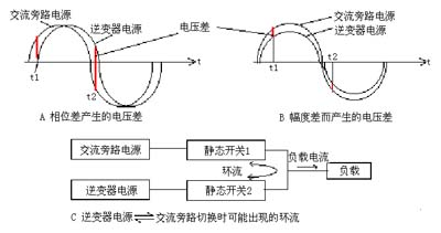

图3  同步切换和不同步切换带来对“环流”的影响
    由图3分析可知,两路交流电源当其频率、相位、电压幅度任一个不同时,就会产生电压差,当两路交流电源在作切换操作的瞬间,由于静态开关的接通(0ms)总是先于关断(0~10ms),而使两路交流电源直接相连。因两种交流电源的瞬态电压差不同而形成“环流”,即有一部分电流在交流旁路电源与逆变器电源之间流动。这种“环流”过大不仅会造成逆变器故障,还会导致输出电源的畸变甚至瞬时中断供电。
    为了减小作切换操作过程中瞬态电压差,UPS都设有锁相同步电路,使逆变器的输出电源频率和相位跟踪交流旁路电源的频率和相位。但是这种跟踪又受到UPS输出频率波动和波形失真度的质量指标的限制,当交流旁路电源的频率在UPS锁相同步窗口(50Hz?Hz)内时,UPS的输出与交流旁路保持锁相同步,还要确保输出频率不会出现突变。当交流旁路电源的频率超出UPS锁相同步窗口时,UPS将不再跟踪交流旁路电源的频率,而以本机振荡频率50Hz输出。而UPS的输出电压幅值是以其质量指标为依据的,不受交流旁路电源的控制。

①多发生于交流旁路与逆变器之间相互切换的过程,时间较短,一般为ms级;
②切换过程的故障有其随机性,主要受交流旁路电源质量的影响。当交流旁路电源接近于标准220V/380V、50Hz时,切换几乎是无扰动的。当交流旁路电源偏离标准较大时,切换时将对UPS电源输出产生扰动。偏离越大,扰动越大,特别当交流旁路电源频率超出UPS锁相同步窗口,或电压幅值偏离标准值很大时,这种切换将导致UPS输出电源发生很大畸变甚至瞬时供电中断。

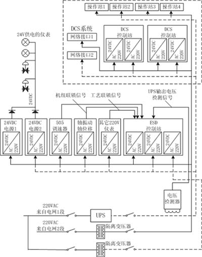

    在分析了UPS故障的原因及特征和石化生产装置UPS负载特点的基础上,提出了图4所示的DCS、ESD冗余供电方案。
    该方案的总思路是:电网1段电源、电网2段电源、UPS电源三路同时使用。由DCS、ESD及仪表自身解决冗余切换问题,使电网电源失常或UPS电源失常给装置生产带来的损失降到最小。
    在DCS系统中,笔者将操作员站和网络接口分成两组,一组由电网电源供电,一组由UPS电源供电,这样,无论是电网电源、UPS电源哪一路失电,具有冗余功能的网络总是保障网络畅通,操作员站总有一组能进行操作和监视。对DCS控制站,由于其具有两组独立的电源单元,将电网电源和UPS电源分别接到DCS控制站的两组电源单元,确保电网电源、UPS电源任何一路失电,DCS控制站都能正常工作。
    ESD控制站具有三组独立的电源单元,将电网1段电源、电网2段电源、UPS电源分别接到ESD控制站的三组电源单元。ESD是三取二表决,因此,电网1段电源、电网2段电源、UPS电源任何一路失电时都能正常工作。
图4  DCS、ESD冗余供电方案
    对常规仪表,由于采用24V直流供电,将24V电源分为两组,一组接电网电源,一组接UPS电源,只要一组交流供电正常,24V直流电源就可保证仪表供电。
    对轴振动、轴位移测量仪、505转速控制仪、γ料位计等特殊仪表,尽量采用24VDC供电或采用220V交流冗余供电。当无法从电源上解决该问题时,可从其输出信号上来考虑,讨论如下:

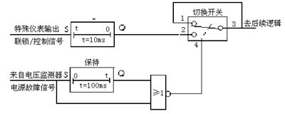

图5  电源故障信号与联锁/控制信号运算逻辑
    上述特殊仪表的输出信号分两类,一类是作为装置联锁的条件信号输出到ESD,一类是作为控制信号直接输出到执行器。为了实现信号处理,新增UPS输出电压检测器,检测UPS输出电压的畸变和瞬时失电,并将其输出到ESD。将作为控制的信号由直接输出到执行器改为经ESD处理后再由ESD输出到执行器。在ESD中由软件实现图5所示的电源故障信号与联锁/控制信号逻辑运算。
    在UPS正常运行时,电源故障信号为0,切换开关控制端4信号为1,切换开关2、3端被打通,联锁/控制信号经10ms延迟后去后续逻辑运算,10ms延迟是为了补偿UPS输出电压检测器的测量滞后,提高运算的可靠性,应根据检测器的特性调整。此时,整个联锁/控制功能不变。
    在UPS发生故障自动往交流旁路切换时,或UPS故障处理后,由交流旁路往UPS切换时,当发生UPS供电电压的畸变和失电情况,UPS输出电压检测器检测到电源故障信号,切换开关控制端4信号为0,切换开关1、3端被打通,输出保持原有状态不变,从而达到UPS切换过程中联锁/控制不受影响。由于UPS输出电源中断,一般都是瞬间的(ms级),一旦切换过程结束,不需人为干预,自动回到正常运行状态。当UPS发生长时间输出电源中断时,由于由UPS供电的特殊仪表联锁条件被上述运算逻辑旁路,控制信号被上述运算逻辑保持,则操作人员必须采取相应的措施,加强监控,手动操作由特殊仪表控制的执行器。
    DCS、ESD冗余供电方案的优点是只要很小的投资,就可起到甚至连两台UPS 1+1冗余供电方案都无法比拟的效果。特别适合于老装置改造。但在实施时必须注意下列几点:
①  对DCS控制站电源、ESD控制站电源、常规仪表24V电源要认真核算,必须保证单组电源能满足整个负荷要求;
②  对特殊仪表电源故障信号与联锁/控制信号运算逻辑,要根据装置的具体情况进行组态;
③  实施后要进行严格的测试,合理设置相关时间参数。确保动作可靠。
